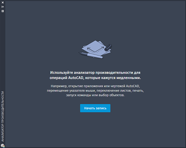

Открытие палитры «Анализатор производительности» для диагностики операций в AutoCAD, которые выполняются медленно или не отвечают.
найти
Анализатор производительности помогает выполнять в AutoCAD диагностику операций, которые выполняются медленно или не отвечают.
Начать запись
Запуск рекордера анализатора производительности.

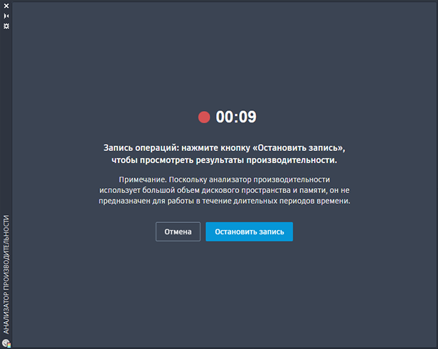

Остановить запись
Остановка рекордера анализатора производительности и отображение результатов.
Отмена
Отмена текущей записи и сброс до операции «Начать запись».
