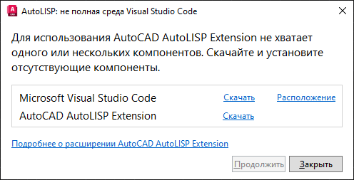

Если значение LISPSYS отличается от нуля, программа AutoCAD проверяет наличие редактора Visual Studio Code и расширения AutoCAD AutoLISP Extension. Если редактор Visual Studio Code не установлен, отображается окно со следующим сообщением.
  Нажмите кнопку «Скачать», чтобы скачать и установить редактор Visual Studio Code и расширение AutoCAD AutoLISP Extension.
Если редактор Visual Studio Code установлен, а расширение AutoCAD AutoLISP Extension нет, программа AutoCAD скачает и установит расширение AutoCAD AutoLISP Extension перед запуском Visual Studio Code.

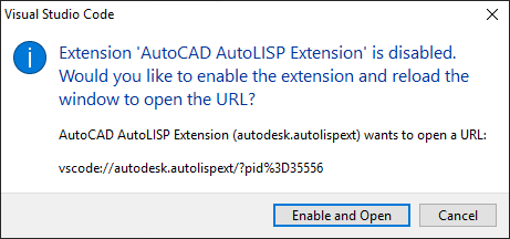

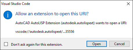

После установки редактора Visual Studio Code и расширения AutoCAD AutoLISP Extension при запуске Visual Studio Code может появиться запрос расширения AutoCAD AutoLISP Extension на открытие URI-адреса, содержащего сообщение. Ниже приведены наиболее часто встречающиеся сообщения.
