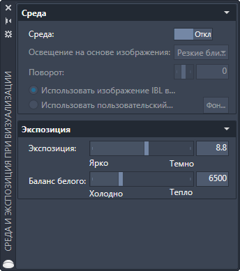

 Настроить глобальное освещение сцены можно на палитре "Среда и экспозиция при визуализации".
Список параметров
  Отображаются следующие параметры.
  - Среда
- Управление использованием освещения на основе изображения при визуализации и его параметрами.
- Среда (переключатель)
- Включение освещения на основе изображения.
- Освещение на основе изображения
- Выбор нужной карты освещения изображения.
- поВорот
- Указание угла поворота для карты освещения изображения.
- Использовать изображение IBL в качестве фона
- Выбранная карта освещения изображения влияет на яркость и фон сцены.
- Использовать пользовательский фон
- Выбранная карта освещения изображения влияет только на яркость сцены. К сцене можно применить дополнительный пользовательский фон.
Выберите "Фон" для отображения диалогового окна "Фон для освещения на основе изображения" и задайте пользовательский цвет фона.
- Экспозиция
- Управление параметрами фотоэкспозиции для визуализации.
- Экспозиция (яркость)
- Задание глобального уровня яркости для визуализации. (системная переменная EXPVALUE)
Уменьшите или увеличьте значение, чтобы уменьшить или увеличить яркость визуализируемого изображения.
- Баланс белого
- Задание значения цветовой температуры в градусах Кельвина для глобального освещения при визуализации. (системная переменная EXPWHITEBALANCE)
Более низкая (холодная) температура дает голубоватое освещение, более высокая (теплая) — желтоватое или красноватое.
