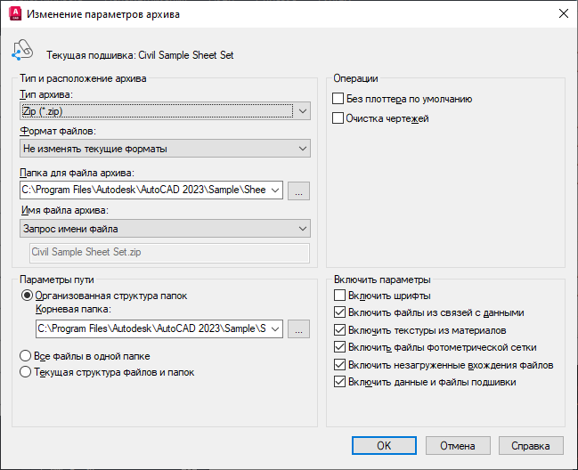

Диалоговое окно "Изменение параметров архива"
Изменение путей, форматов по умолчанию, организации и других параметров для архивированного комплекта подшивки.
АРХИВАЦИЯ (команда) найти: «Изменение параметров архива»
Список параметров
Отображаются следующие параметры.
Тип и расположение архива
Задание типа и местоположения создаваемого архива.
Тип архива
Определяет тип создаваемого архива.
  • Папка. Создание архива в виде набора несжатых файлов в новой или существующей папке.
  • Файл ZIP. Создание архива в виде сжатого файла ZIP. Для распаковки файла необходима программа-архиватор; например PKZIP или WinZip.
Прим.: Параметр ZIP, доступный в командах ДВГПРЕОБРАЗОВАТЬ, ФОРМКОМПЛЕКТ и АРХИВАЦИЯ, теперь позволяет создавать файлы ZIP в формате UTF-8. Если использовать утилиты создания файлов ZIP, не поддерживающие файлы ZIP в формате UTF-8, то при создании комплектов чертежей и прочих файлов, имена которых содержат символы расширенного текстового шрифта, эти имена будут отображаться некорректно. Для корректного отображения и извлечения таких файлов следует использовать такие утилиты создания файлов ZIP, как 7-Zip.
Формат файлов
Определяет формат, в который будут преобразовываться все файлы чертежей, включаемые в архив. В раскрывающемся списке можно выбрать формат файла чертежа.
Папка для файла архива:
Определяет расположение, в котором будет создаваться архив. Чтобы задать новую папку, следует нажать кнопку "Обзор" и разыскать папку в структуре диска.
Если это поле оставлено пустым, то файл архива будет создан в папке, содержащей файл данных подшивки (DST).
Имя файла архива
Определение метода задания имени для архива. Отображается имя файла архива, заданное по умолчанию. Этот параметр недоступен, если в качестве типа архива установлен тип "Папка с файлами".
  • Запрос имени файла. Отображение стандартного диалогового окна выбора файла, где можно ввести имя архива.
  • Заменять, если необходимо. Использование логического имени файла по умолчанию. Если файл с таким именем уже существует, то он автоматически перезаписывается.
  • Имя с возрастанием номера, если необходимо. Использование логического имени файла по умолчанию. Если файл с таким именем уже существует, то к концу имени добавляется номер. Этот номер возрастает каждый раз при сохранении нового архива.
Параметры пути
Содержит параметры для архива.
Организованная структура папок
Дублирует структуру папок для файлов формируемого комплекта. Корневой папкой является папка верхнего уровня в иерархическом дереве папок.
При этом выполняются следующие условия:
  • Относительные пути не изменяются. Относительные пути, заданные вне исходной корневой папки, сохраняются вплоть до пути к папке первого уровня над ними и располагаются в корневой папке.
  • Абсолютные пути внутри дерева корневой папки преобразуются в относительные пути. Абсолютные пути сохраняются вплоть до пути к папке первого уровня над ними и располагаются в корневой папке.
  • Абсолютные пути вне дерева корневой папки преобразуются в пути к корневой папке или к папке внутри дерева корневой папки.
  • При необходимости создается папка Fonts.
  • При необходимости создается папка <f "italic">PlotCfgs</f>. 
  • При необходимости создается папка SheetSets для хранения в ней всех вспомогательных файлов подшивок. Однако сам файл данных подшивки (DST) располагается в корневой папке.
Этот параметр недоступен, если архивный комплект хранится в Интернете.
Корневая папка
Определяет корневую папку для относительных путей зависимых от чертежей файлов, таких как внешние ссылки. Эта папка считается корневой при активном параметре "Организованная структура папок".
В корневую папку при архивации подшивки также заносится файл данных подшивки (DST).
Все файлы в одной папке
При создании архива все файлы собираются в одной папке.
Текущая структура файлов и папок
В архиве сохраняется структура папок всех файлов. Этот параметр недоступен, если архивный комплект хранится в Интернете.
Операции
Операции, применимые к архивируемому комплекту.
Без плоттера по умолчанию
Отключение в архиве настройки на конкретный принтер/плоттер.
Очистка чертежей
Выполнение операции очистки в каждом из указанных чертежей, позволяющей уменьшить размер файла, если это возможно.
Прим.: Очистка производится в недиалоговом режиме. Никакие уведомления об очистке элементов не выводятся.
Включить параметры
Различные параметры архивируемого комплекта.
Включить шрифты
Включает в архив все связанные файлы шрифтов (TXT и SHX).
Включить файлы опции "Связи с данными"
Добавление внешних файлов, на которые имеется ссылка опции "Связи с данными", в комплект файлов.
Включает текстуры из материалов
Позволяет отнести текстуры к материалам, присоединяемым к объектам или граням.
Включить файлы фотометрической сетки
Включение файлов фотометрической сетки, связанных с источниками света в чертеже.
Включить незагруженные вхождения файлов
Включение всех незагруженных вхождений внешних файлов. Незагруженные вхождения файлов перечислены в дереве и в таблице файлов в соответствующей категории.
Включить данные и файлы подшивки
Включение в архив файла данных подшивки (DST), файлов чертежей блоков-меток, файлов чертежей блоков-идентификаторов и файлов шаблонов чертежей (DWT).
