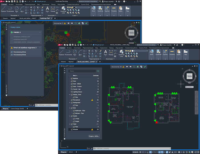

Быстрый и точный подсчет количества экземпляров объектов на чертеже. В текущий чертеж можно вставить таблицу с данными о количестве.
 Функция «Количество» предлагает визуальное представление результатов подсчета и дополнительные возможности управления условиями подсчета.
Существует несколько способов подсчета объектов в пространстве модели текущего чертежа.
- Подсчет экземпляров одного объекта. Щелкните правой кнопкой мыши один блок или объект и выберите «Количество». При выборе для подсчета нескольких блоков или геометрических объектов (отрезков, окружностей, дуг и т. д.) они рассматриваются в качестве комбинации и подсчитываются как один блок. Функция «Количество» ищет одинаковые объекты с одинаковой формой и пространственной взаимосвязью и считает их как экземпляры.
- Подсчет экземпляров всех блоков. На палитре «Количество» можно показать все подсчитанные блоки на текущем чертеже и управлять ими.
- Подсчет количества объектов и блоков в пределах области. Щелкните чертеж и выберите правой кнопкой мыши «Количество». Укажите последовательность точек или выберите допустимую границу для определения области подсчета. Допустимый ограничивающий объект должен представлять собой замкнутую полилинию, состоящую из прямолинейных сегментов и не пересекающую саму себя.
