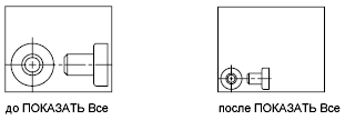

Все
Изменение масштаба изображения для отображения всех видимых объектов и средств визуализации.
Изменение масштаба области чертежа для размещения всех видимых объектов на чертеже или визуальных средств, таких как границы сетки (команда ЛИМИТЫ), в зависимости от того, что больше.
На рисунке справа сетка настроена для площади большего размера, чем границы чертежа.
При использовании опции "Все" команды ПОКАЗАТЬ в прозрачном режиме следует помнить о том, что эта опция всегда производит регенерацию чертежа.

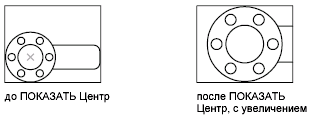

Центр
Зумирование с помощью рамки, определяемой центральной точкой и коэффициентом увеличения или высотой. Задание небольшого значения высоты приводит к увеличению изображения. Задание большего значения приводит к уменьшению изображения. Недоступно в перспективной проекции.

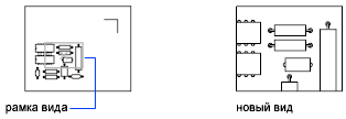

Динамика
Панорамирование и изменение масштаба изображения с помощью прямоугольной рамки вида. Рамка вида представляет собой вид, который можно уменьшать и увеличивать, а также перемещать по чертежу. При этом выполняется панорамирование и зумирование для вставки в видовой экран фрагмента чертежа, находящегося внутри рамки вида. Недоступно в перспективной проекции.
  • Для изменения размера рамки вида, щелкните на ней, измените размер и снова щелкните для принятия нового размера.
  • Для панорамирования с помощью прямоугольной рамки вида перетащите ее в требуемое местоположение и нажмите клавишу Enter.

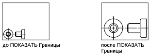

Границы
Изменение масштаба для отображения максимальных границ всех объектов.
Для каждого объекта в модели рассчитываются границы, по которым определяется масштаб для заполнения окна моделью.

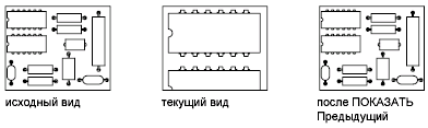

Предыдущий
Отображение предыдущего вида зумирования. Можно восстановить до 10 предыдущих видов.

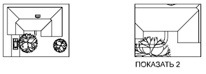

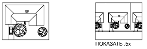

Масштаб/масштабный коэффициент
Зумирование для изменения увеличения вида с помощью масштабного коэффициента.
  • Если ввести значение с символом x (латинское) на конце, коэффициент будет исчисляться относительно текущего изображения.
  • Если после ввода значения набрать символы xл (x латинское, л русское), коэффициент масштаба будет исчисляться относительно единиц пространства листа.
Например, в результате ввода 0,5x каждый объект будет выведен на экран с размером вдвое меньшим, чем его текущий размер.
Например, результате ввода 0,5xл пространство модели уменьшится вдвое относительно пространства листа. Можно создать лист с видовыми экранами, каждый из которых будет отображать объекты с разным масштабом.
При вводе только цифрового значения масштабный коэффициент вычисляется относительно лимитов чертежа. (Данный параметр используется редко.) Например, в результате ввода числа 2 объекты чертежа будут увеличены вдвое по отношению к тому, как они выглядели бы в лимитах чертежа.
