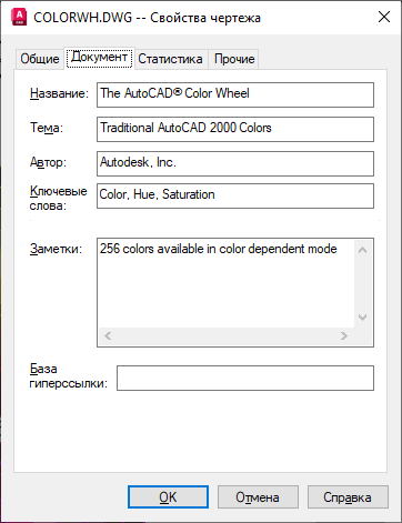

Вкладка "Документ" (диалоговое окно "Свойства чертежа")
СВОЙСТВАРИС (команда) найти
Например, пользователь может назначить всем файлам чертежа ключевые слова, по которым в дальнейшем через Центр управления™ можно будет осуществлять поиск всех файлов чертежа, которым назначено определенное ключевое слово.
Список параметров
Отображаются следующие параметры.
Заголовок
Название, которое должно использоваться при поиске чертежа. Оно может отличаться от имени файла чертежа.
Тема
Тема чертежа. Одну и ту же тему обычно назначают чертежам, объединенным в одном проекте или его составной части.
Автор
Автор чертежа. Имя автора вводит и изменяет сам пользователь. Для изменения имени автора необходимо удалить существующее имя и задать новое.
Ключевые слова
Ключевые слова, которые впоследствии могут использоваться для поиска чертежа.
Заметки
Место для сохранения замечаний и предложений по чертежу.
База гиперссылки
Базовый адрес, используемый для всех относительных гиперссылок в чертеже. Здесь можно указать веб-адрес (например, https://www.autodesk.ru) или путь к папке на сетевом диске.
