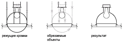

Объекты можно обрезать точно по кромке выбранных объектов. Один и тот же объект может быть одновременно и режущей кромкой, и обрезаемым объектом. Например, на чертеже осветительного прибора окружность является режущей кромкой для прямых линий, и в то же время обрезается сама.

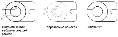

При обрезке составных объектов следует внимательно относиться к способам выбора режущих кромок и обрезаемых объектов. В следующем примере режущие кромки выбираются секущей рамкой.

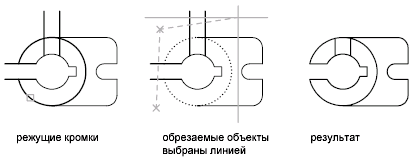

В следующем примере обрезаемые объекты выбираются с помощью линии выбора.

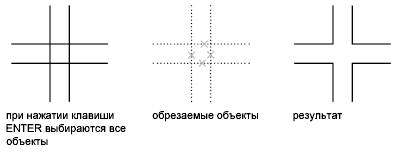

Имеется возможность обрезать объекты до их ближайших пересечений с другими объектами. Вместо указания режущей кромки следует просто нажать ВВОД. Далее, после выбора обрезаемых объектов, ближайшие отображаемые объекты выступают в качестве режущих кромок. В следующем примере производится обрезка ненужных участков линий в месте пересечения стен.

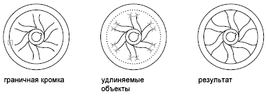

Можно удлинить объекты так, чтобы они заканчивались точно на граничных кромках, определенных другими объектами. В следующем примере отрезки удлиняются до пересечения с окружностью.

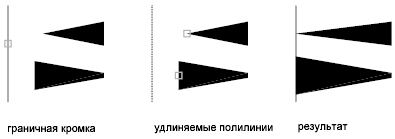

Обрезка 2D широких полилиний и удлинение центровых линий. Концы широких полилиний всегда квадратные, а не закругленные или диагональные.
При обрезке или удлинении сужающегося сегмента 2D-полилинии ширина удлиненной конечной точки корректируется для сохранения степени сужения новой конечной точки, если это возможно. В противном случае конечная ширина будет равна 0, что сделает точку остроконечной.
