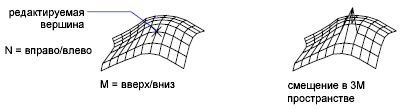

Редактировать вершину
Служит для редактирования отдельных вершин полигональной сети, которую можно рассматривать как прямоугольный массив M х N, где M и N — размеры, определенные в команде 3DСЕТЬ. Системные переменные SURFTAB1 и SURFTAB2 хранят значения M и N для использования командами П-СОЕД, П-СДВИГ, П-ВРАЩ и П-КРОМКА.

Левая
Маркер X перемещается к предыдущей вершине в направлении N. При этом маркер не будет циклически переходить от начала к концу 3D сети даже в том случае, когда сеть замкнута.
Правая
Маркер X перемещается к следующей вершине в направлении N. При этом маркер не будет циклически переходить от конца к началу 3D сети даже в том случае, когда сеть замкнута.
Верхняя
Маркер X перемещается к следующей вершине в направлении M. При этом маркер не будет циклически переходить от конца к началу 3D сети даже в том случае, когда сеть замкнута.
Нижняя
Маркер X перемещается к предыдущей вершине в направлении M. При этом маркер не будет циклически переходить от начала к концу 3D сети даже в том случае, когда сеть замкнута.
Перенести
Перенос помеченной в данный момент вершины в другое место.

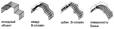

Сгладить поверхностью
Сглаживание сети поверхностью. Выбором типа сглаживающей поверхности можно управлять с помощью системной переменной SURFTYPE. Типами поверхностей являются квадратичный B-сплайн, кубический B-сплайн и поверхность Безье.
Убрать сглаживание
Восстановление исходной полигональной сети управляющих точек.
