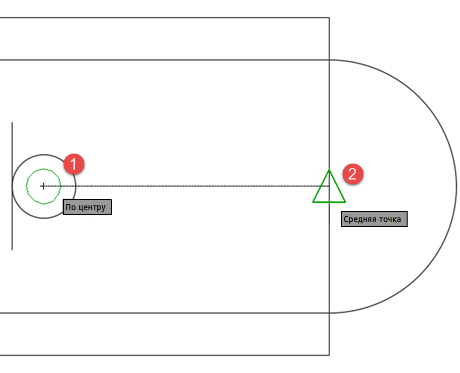

Объектные привязки позволяют задать точные расположения на объектах, когда отображаются соответствующие запросы для точек в пределах команды.
Например, с помощью объектных привязок можно построить отрезок от центра окружности до средней точки другого отрезка.
Объектную привязку можно включать во время любого запроса указания точек. По умолчанию при перемещении курсора над объектной привязкой на объекте отображаются маркер и подсказка. Эта функция называется AutoSnap ™ (Автопривязка). Она обеспечивает визуальное отображение текущего режима объектной привязки.

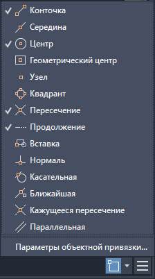

Использование текущего режима объектной привязки
Если есть необходимость использовать один или несколько режимов объектной привязки более одного раза, то можно установить эти режимы в качестве текущих, чтобы они сохранялись для всех последующих команд. Например, можно задать в качестве объектных привязок конечную, среднюю или центральную точку.
Совет: Если включено несколько режимов объектной привязки, в выбранном местоположении может существовать более одной объектной привязки. До задания точки нажмите клавишу табуляции для циклического перебора возможных вариантов.
