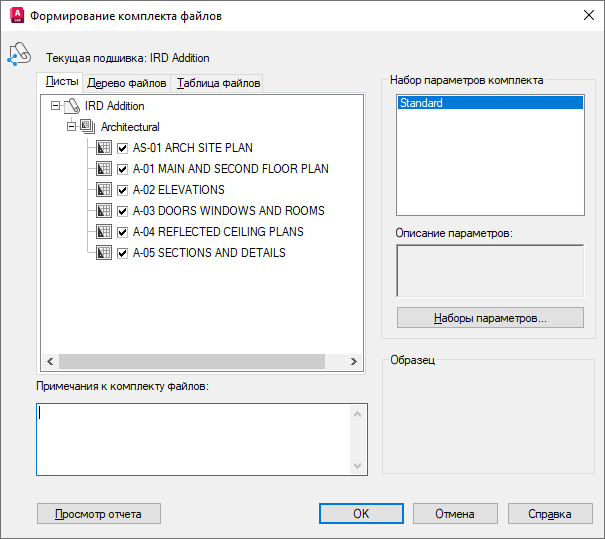

На этой вкладке можно создать комплект из подшивки, группы листов или одного листа. Для вызова функции необходимо открыть подшивку в Диспетчере подшивок, нажать правую кнопку мыши на подшивке, группе листов или одиночном листе и выбрать из контекстного меню пункт "Сформировать комплект".
Отображаются следующие параметры.
Здесь можно ввести текстовые примечания к формируемому комплекту файлов. Примечания также включаются в отчет о работе процедуры. Для того чтобы получить возможность использования шаблона примечаний, нужно создать текстовый файл etransmit.txt и занести в него стандартный текст примечания. Этот файл нужно сохранить в папке, заданной параметром "Путь поиска вспомогательных файлов" на вкладке "Файлы" диалогового окна "Параметры".
Список ранее сохраненных наборов параметров. Принятый по умолчанию набор параметров комплекта называется СТАНДАРТ. Для создания новых наборов параметров и изменения существующих служит кнопка "Наборы параметров".
Отображает диалоговое окно "Наборы параметров комплектов", в котором можно создавать, изменять и удалять наборы параметров комплектов файлов.
Отображение отчетных сведений о комплекте файлов. К их числу относятся заданные примечания к комплекту и автоматически сгенерированные сопроводительные примечания, информирующие о том, как правильно использовать файлы комплекта. Например, если шрифты SHX обнаружены в одном из чертежей комплекта, указывается папка, в которую следует скопировать эти файлы, чтобы их можно было найти в системе, в которой установлен комплект файлов. В отчет также включается текст пользовательских примечаний к комплекту.
