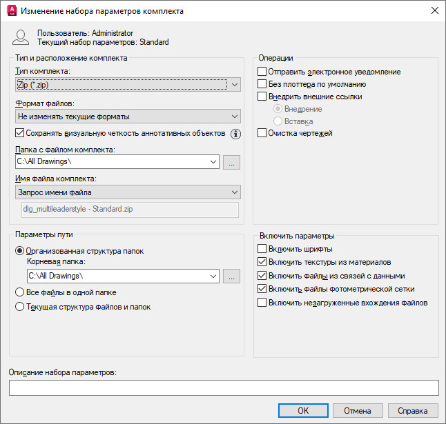

Диалоговое окно "Изменение набора параметров комплекта"
Изменение настроек комплекта файлов для передачи (тип комплекта, формат файла и имя файла).
ФОРМКОМПЛЕКТ (команда) найти: «Параметры комплекта» > «Редактировать»
Список параметров
Отображаются следующие параметры.
Тип и расположение комплекта
Задает тип и путь к созданному комплекту.
Тип комплекта
Задается тип формируемого комплекта файлов.
Тип комплекта Описание
Папка с файлами Комплект имеет вид набора неупакованных файлов, помещаемых во вновь создаваемую или существовавшую ранее папку.
Zip Комплект помещается в архивный ZIP-файл. Для распаковки файла необходима программа-архиватор; например, PKZIP или WinZip.
Прим.: Параметр ZIP, доступный в командах ДВГПРЕОБРАЗОВАТЬ, ФОРМКОМПЛЕКТ и АРХИВАЦИЯ, теперь позволяет создавать файлы ZIP в формате UTF-8. Если использовать утилиты создания файлов ZIP, не поддерживающие файлы ZIP в формате UTF-8, то при создании комплектов чертежей и прочих файлов, имена которых содержат символы расширенного текстового шрифта, эти имена будут отображаться некорректно. Для корректного отображения и извлечения таких файлов следует использовать такие утилиты создания файлов ZIP, как 7-Zip.
Формат файлов
Указывает формат, в который преобразовываются все включаемые в комплект файлы. В раскрывающемся списке можно выбрать формат файла чертежа.
Поддерживать визуальную четкость аннотативных объектов
Определение того, будут ли чертежи сохранены вместе с масштабируемыми представлениями для аннотативных объектов.
Аннотативные объекты могут иметь несколько масштабируемых представлений. Выполняется разбиение аннотативных объектов на составные части, а масштабируемые представления сохраняются на различных слоях, которые поименованы в соответствии с исходным слоем и снабжены номером.
Папка с файлом комплекта
Задание расположения создаваемого комплекта файлов. Чтобы задать новую папку, следует нажать кнопку "Обзор" и разыскать папку в структуре диска.
Если оставить это поле без изменений, то комплект файлов создается в папке, где хранится первый указанный файл чертежа. При формировании комплекта на основе подшивки комплект файлов создается в папке, где хранится файл данных (DST). (Не применяется к версии AutoCAD LT.)
Имя файла комплекта
Выбор метода для задания имени комплекта файлов. Параметр недоступен, если комплект имеет тип "Папка с файлами".
Свойство типа файла комплекта Описание
Запрос имени файла Пользователь вводит имя комплекта в стандартном диалоговом окне выбора файлов.
Заменять, если необходимо Используется логическое имя файла, установленное по умолчанию. Если файл с таким именем уже существует, то он автоматически перезаписывается.
Имя с возрастанием номера, если необходимо Используется логическое имя файла, установленное по умолчанию. Если файл с таким именем уже существует, то к концу имени добавляется номер. Этот номер возрастает каждый раз при сохранении нового комплекта.
Параметры пути
Настройки для организации файлов и папок, входящих в комплект.
Организованная структура папок
Дублирует структуру папок для файлов формируемого комплекта. Корневой папкой является папка верхнего уровня в иерархическом дереве папок.
При этом выполняются следующие условия:
  • Относительные пути не изменяются. Относительные пути, заданные вне исходной корневой папки, сохраняются вплоть до пути к папке первого уровня над ними и располагаются в корневой папке.
  • Полные (абсолютные) пути внутри дерева корневой папки преобразуются в относительные пути. Полные пути, не входящие в исходную корневую папку, сохраняются вплоть до пути к папке первого уровня над ними и располагаются в корневой папке.
  • Полные пути вне дерева корневой папки преобразуются в "Путь не задан" и переносятся в корневую папку или в папку внутри дерева корневой папки.
  • При необходимости создается папка Fonts.
  • При необходимости создается папка <f "italic">PlotCfgs</f>. 
  • При необходимости создается папка SheetSets для хранения в ней всех вспомогательных файлов подшивок. Однако сам файл данных подшивки (DST) располагается в корневой папке. (Не применяется к версии AutoCAD LT.)
Этот параметр недоступен, если комплект файлов для передачи хранится в Интернете.
Корневая папка
Определяет корневую папку для относительных путей зависимых от чертежей файлов, таких как внешние ссылки.
В корневую папку при формировании комплекта из подшивки также заносится файл данных подшивки (DST). (Не применяется к версии AutoCAD LT.)
Все файлы в одной папке
При создании комплекта все файлы собираются в одной папке.
Текущая структура файлов и папок
В комплекте сохраняется структура папок всех файлов. Это упрощает процесс их переноса на другие компьютеры. Этот параметр недоступен, если комплект файлов для передачи хранится в Интернете.
Операции
Здесь предлагаются параметры организации операций, которые могут быть связаны с комплектом.
Отправить электронное уведомление
Запуск используемой по умолчанию программы работы с электронной почтой при создании комплекта файлов, чтобы отправить сообщение с комплектом файлов в качестве приложения.
"Без плоттера" по умолчанию
Замена настроенного принтера/плоттера для комплекта файлов на пустое устройство. Локальный принтер/плоттер, как правило, не совпадает с установленным у адресата.
Внедрить внешние ссылки
Внедрение всех внешних ссылок файла чертежа (DWG) AutoCAD в файлы, в которые они вставлены.
Внедрить
Внедрение выбранной внешней ссылки файла DWG в текущий чертеж.
Вставить
Внедрение внешней ссылки способом, который эквивалентен удалению внешней ссылки и последующей вставке чертежа внешней ссылки в текущий чертеж.
Очистка чертежей
Выполнение операции очистки в каждом из указанных чертежей, позволяющей уменьшить размер файла, если это возможно.
Прим.: Очистка производится в недиалоговом режиме. Никакие уведомления об очистке элементов не выводятся.
Включить параметры
Здесь предлагаются средства, служащие для включения в комплект дополнительных параметров.
Включить шрифты
Включает в комплект файлов все ассоциированные файлы шрифтов (TTF и SHX).
Прим.: Так как шрифты TrueType не являются общедоступными, важно убедиться, что получатель комплекта файлов имеет шрифты TrueType. Если это точно не известно, параметр следует отключить. Все отсутствующие на компьютере получателя шрифты TrueType будут подменены в соответствии со значением системной переменной FONTALT.
Включить текстуры из материалов
Включает текстуры материалов, которые связаны с объектами или гранями.
Включить файлы опции "Связи с данными"
Добавление в комплект файлов внешних файлов, на которые имеется ссылка опции "Связи с данными".
Включить файлы фотометрической сетки
Включение файлов фотометрической сетки, связанных с источниками света в чертеже.
Включить незагруженные вхождения файлов
Включение всех незагруженных внешних ссылок, изображений и подложек. Незагруженные вхождения файлов перечислены в дереве и в таблице файлов в соответствующей категории.
Описание набор параметров
Здесь вводится текст описания набора. Описание к текущему набору отображается в окне "Формирование комплекта файлов" под списком наборов параметров. Для получения описания любого параметра комплекта можно выбрать этот параметр в списке.
