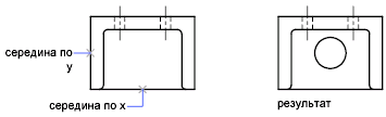

Пример: Использование фильтров в 2D
Отверстие в крепежной пластине на следующем чертеже отцентрировано относительно прямоугольника путем извлечения координат X,Y середин горизонтального и вертикального ребер детали соответственно.
Диалог в командной строке выглядит так:
Команда: круг
Центр круга или [3Т/2Т/ККР (кас кас радиус)]:x
сер 
Выбрать горизонтальный отрезок нижнее ребро крепежной пластины 
(требуется YZ): сер
Выбрать вертикальный отрезок левое ребро крепежной пластины 
Диаметр/<Радиус> Задать радиус отверстия
