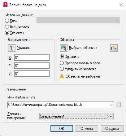

Диалоговое окно "Запись блока на диск"
Запись выбранных объектов или преобразование блока в указанный файл чертежа.
ПБЛОК (команда) найти
Диалоговое окно «Запись блока» обеспечивает удобный способ для сохранения детали из текущего чертежа в другой файл чертежа или сохранение указанного определения блока в отдельном файле чертежа.
Список параметров
Отображаются следующие параметры.
Источник данных
Выбор блоков и объектов, запись их в файл и задание точек вставки.
Блок
Выбор блока для записи в файл. Имя нужного блока выбирается из списка.
Весь чертеж
Выбор текущего чертежа для сохранения его как другого файла.
Объекты
Выбор объектов для сохранения их как файла. Укажите базовую точку и выберите приведенные ниже объекты.
Базовая точка
Задание базовой точки для блока. Значение по умолчанию 0,0,0.
Указать точку
Временное закрытие диалогового окна для указания базовой точки вставки на текущем чертеже.
X
Задаются значения координаты X базовой точки.
Y
Задается значение координаты Y для базовой точки.
Z
Значение координаты базовой точки по оси Z.
Объекты
Выбор способа обработки выбранных объектов текущего чертежа после записи блока в файл.
Оставить
Сохранение выбранных объектов текущего чертежа без изменений после записи их в файл.
Преобразовать в блок
Преобразование выбранных объектов текущего чертежа в блок после записи их в файл.
Удалить из чертежа
Удаление выбранных объектов из текущего чертежа после записи их в файл.
Кнопка выбора объектов
Позволяет временно закрыть диалоговое окно для выбора одного или нескольких объектов, которые требуется записать в файл.
Кнопка быстрого выбора
Отображение диалогового окна "Быстрый выбор", в котором можно отфильтровать набор объектов.
Выбрано объектов
Вывод информации о количестве выбранных объектов.
Назначение
Задание нового имени и расположения файла, а также указание единиц измерения, используемых при вставке блока.
Имя файла и путь
Имя и путь к файлу, в который требуется сохранить блок или объекты.
Отображает стандартное диалоговое окно выбора файлов.
Единицы измерения
Задание единиц измерения, которые будут использоваться для автоматического масштабирования при перетаскивании нового файла из Центра управления ™ или вставке его в качестве блока в чертеж с другими единицами. Если выбрано значение "Безразмерный", блок вставляется в чертеж без масштабирования. См. описание системной переменной INSUNITS.
