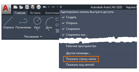

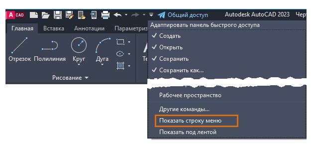

Можно отобразить раскрывающиеся меню в качестве альтернативы ленте или для совместного с ней использования.
		Это меню обеспечивает следующие возможности:
		-  доступ к более полному списку команд и параметров,
- дополнительное свободное пространство для чертежа в верхней части окна приложения,
- выбор команд и параметров на основе описательных определений в меню, а не значков на ленте или панели инструментов.
		Строку меню можно активировать с помощью раскрывающегося меню панели "Быстрый доступ" либо путем адаптации пользовательского интерфейса с помощью команды НПИ.
		Прим.: Системную переменную MENUBAR также можно использовать, чтобы скрыть (0) или отобразить (1) строку меню.
