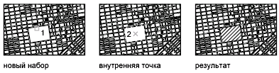

При штриховании небольшой области на большом и сложном чертеже можно сэкономить время, выбирая меньший набор объектов на чертеже, который будет использоваться для определения контура штриховки.
.  найти
.  найти
  Во многих случаях оптимальным способом выбора объектов является использование секущей рамки.
