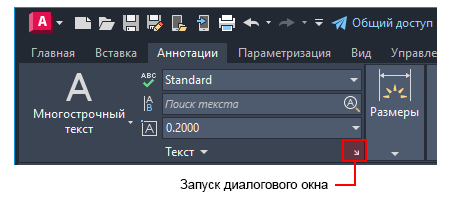

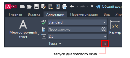

С помощью некоторых панелей ленты можно получить доступ к диалоговым окнам, относящимся к этой панели. Для отображения соответствующего диалогового окна щелкните кнопку вызова диалогового окна, обозначенную значком стрелки
, в правом нижнем углу панели.

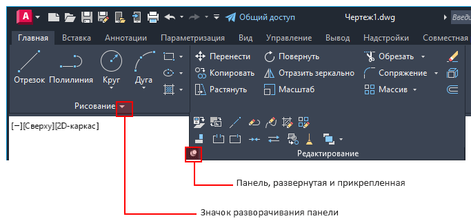

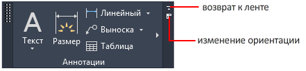

Можно перетащить панель с вкладки ленты в область чертежа или на другой монитор. Плавающая панель остается открытой до тех пор, пока не будет возвращена на ленту даже при переключении вкладок ленты.

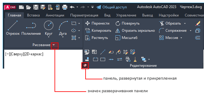

Если щелкнуть стрелку в середине заголовка панели,
 панель можно будет развернуть для отображения дополнительных инструментов и элементов управления. По умолчанию выплывающие панели автоматически закрываются при щелчке в области другой панели. Чтобы оставить панель развернутой, щелкните значок булавки (
) в нижнем правом углу выплывающей панели.

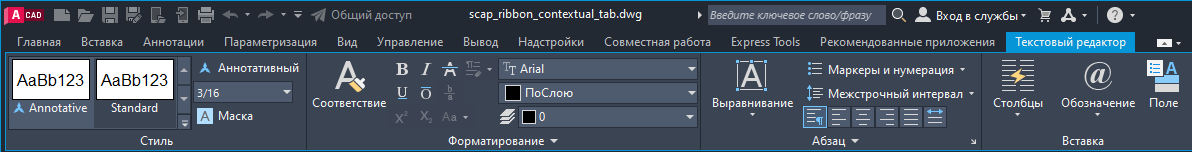

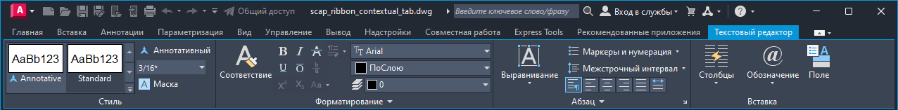

При выборе объекта определенного типа или выполнении некоторых команд отображается контекстная вкладка ленты вместо панели инструментов или диалогового окна. Она закрывается по завершении работы с командой.
