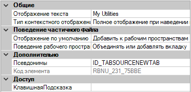

  4. Выберите в области структуры новую панель вкладки и обновите содержимое панели "Свойства":
    • В поле "Отображение текста" введите текстовую строку для заголовка вкладки ленты, который должен отображаться на ленте.
    • В поле "Тип контекстного отображения" определите способ отображения вкладки ленты на ленте, когда она используется с определенной конфигурацией контекстных вкладок ленты.
    • В поле "Отображение по умолчанию" укажите, должна ли вкладка ленты отображаться по умолчанию при загрузке файла CUIx как файла частичной адаптации.
    • В поле "Поведение рабочего пространства" укажите, будет ли данная вкладка ленты объединена или добавлена на ленту при загрузке файла CUIx как частичного.
    • В поле "КлавишнаяПодсказка" введите текстовую строку, которую можно использовать для доступа ко вкладке ленты с клавиатуры, когда нажата клавиша ALT.
    • В поле "Псевдонимы" введите псевдоним для вкладки ленты.

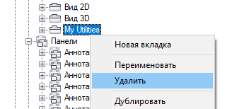

  3. Нажмите правую кнопку мыши на вкладке ленты, которую требуется удалить. Выберите "Исключить".
    Осторожно: Отменить удаление вкладки ленты невозможно. В случае удаления вкладки ленты щелкните "Отмена" для выхода из редактора адаптации пользовательского интерфейса (АПИ) без сохранения изменений. При этом любые другие изменения будут также потеряны.

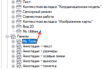

  5. Перетащите панель ленты из узла "Панели" на вкладку ленты, чтобы связать панель ленты с вкладкой ленты.
    С помощью полосы-визуального индикатора расположите панель в желаемом месте на вкладке ленты.
    Прим.: Также можно щелкнуть правой кнопкой мыши на панели и выбрать "Копировать". Затем щелкните правой кнопкой мыши вкладку ленты и нажмите "Вставить" для того, чтобы связать панель ленты с вкладкой ленты.

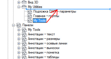

  4. Перетащите панель ленты, которую требуется переместить, и перетащите ее в новое место.
    Полоса визуальной индикации отображается между панелями ленты и указывает место, в котором будет расположена панель ленты после отпускания кнопки указывающего устройства.
  5. Как только визуальный указатель окажется в том месте, в которое требуется вставить панель ленты, отпустите кнопку указывающего устройства.
