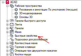

Откройте редактор адаптации пользовательского интерфейса (АПИ)
Управление типами объектов для использования
  1. На вкладке "Адаптация" на панели "Адаптации <имя файла>" выберите "Быстрые свойства".

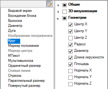

  2. На панели "Объекты" выберите объект из списка типов объектов.
  3. На панели "Свойства" выберите свойства, которые требуется отображать в палитре "Быстрые свойства" для объектов данного типа.
    Если рядом с типом объектов установлен флажок, свойства объектов этого типа отображаются в палитре "Быстрые свойства" при выборе объекта этого типа, установке для системной переменной QPMODE значения 2 и включении переменной PICKFIRST. Чтобы удалить выбранный тип объектов из палитры "Быстрые свойства", снимите флажок рядом с ним.
  4. Нажмите кнопку "Применить".

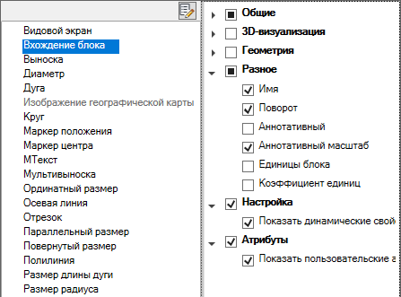

Управление отображением пользовательских свойств и атрибутов ссылок на блоки
  2. На панели "Объекты" выберите "Вхождение блока" из списка типов объектов.
  3. На панели "Свойства" установите флажки рядом с категориями "Пользовательские" и "Атрибуты".
    Если в категориях "Пользовательские" и "Атрибуты" установлены флажки, динамические свойства и атрибуты блока отображаются в палитре "Быстрые свойства".

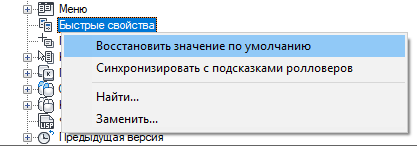

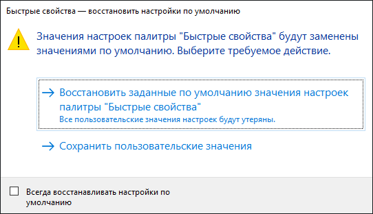

Восстановление используемых по умолчанию параметров быстрых свойств
  1. На вкладке "Адаптация" на панели "Адаптации <имя файла>" щелкните правой кнопкой мыши узел "Быстрые свойства".
  2. Выберите "Восстановить значение по умолчанию".
  3. Выберите "Восстановить заданные по умолчанию значения быстрых свойств".

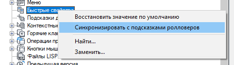

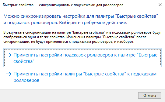

Синхронизация быстрых свойств с подсказками для ролловеров
  2. Выберите "Синхронизировать с подсказками ролловеров".
  3. Щелкните "Применить настройки подсказок ролловеров к палитре "Быстрые свойства"".
