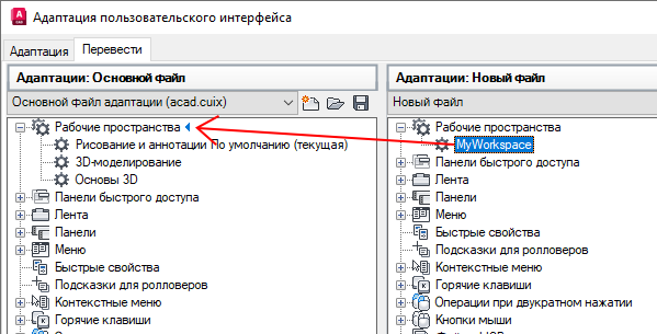

Импорт рабочего пространства в основной файл адаптации CUIx
Выберите вкладку "Управление" панель "Адаптация" "Пользовательский интерфейс". найти
На вкладке "Передача" на панели "Адаптации: в <имя файла>" (справа) нажмите кнопку "Открыть файл адаптации".
В диалоговом окне открытия файла найдите и выберите файл адаптации, содержащий рабочее пространство, которое требуется добавить в основной файл CUIx.
Перетащите рабочее пространство из файла CUIx на панели "Адаптации: <имя файла>" (справа) в узел "Рабочие пространства" основного файла CUIx на панели "Адаптации: <имя файла>" (слева).
