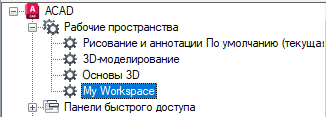

Откройте редактор адаптации пользовательского интерфейса (АПИ)
Отображение панели быстрого доступа
  1. На вкладке "Адаптация" разверните на панели "Адаптации <имя файла>" узел "Рабочие пространства", щелкнув на знаке "плюс" (+) рядом с этим узлом.
  2. Выберите рабочее пространство, которое требуется изменить.
  3. В панели "Компоненты рабочего пространства" выберите "Адаптация рабочего пространства".
  4. На панели "Адаптации <имя файла>" разверните узел "Панели "Быстрый доступ", щелкнув знак "плюс" (+) рядом с этим узлом.
  5. Установите флажок рядом с панелью быстрого доступа, которую требуется добавить в рабочее пространство.
  6. На панели "Компоненты рабочего пространства" нажмите кнопку "Готово".
    Прим.: Не забудьте установить это рабочее пространство в качестве текущего, чтобы увидеть изменения.
  7. Нажмите кнопку "Применить".

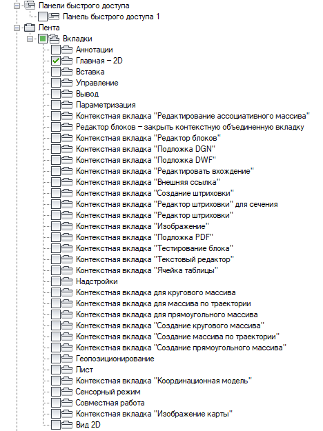

Отображение вкладки ленты на ленте
  4. На панели "Адаптации <имя файла>" разверните узел дерева "Панели инструментов", щелкнув знак "плюс" (+) рядом с этим узлом.
  5. Установите флажок рядом с каждой вкладкой ленты, которую требуется добавить в рабочее пространство.

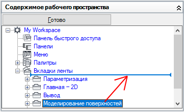

Изменение местоположения вкладки ленты на ленте
  2. Выберите рабочее пространство, содержащее вкладку ленты, местоположение которой требуется изменить.
  3. На панели "Компоненты рабочего пространства" щелкните на значке "плюс" (+) рядом с узлом "Вкладки ленты", чтобы развернуть его.
  4. Перетащите вкладку ленты на новое место.
    Новое местоположение вкладки ленты показывает горизонтальная линия.
  5. Как только разделительная полоса окажется в нужном месте, отпустите кнопку указывающего устройства.
  6. Нажмите кнопку "Применить".

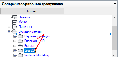

Изменение местоположения панели ленты на вкладке ленты
  4. Щелкните на знаке "плюс" (+) рядом со вкладкой ленты, содержащей панель, местоположение которой требуется изменить.
  5. Перетащите панель ленты на новое место.
    Новое местоположение панели ленты показывает горизонтальная линия.
  6. Как только разделительная полоса окажется в нужном месте, отпустите кнопку указывающего устройства.

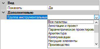

Связывание группы инструментальных палитр с вкладкой ленты
  1. В командной строке введите инстрпалвкл.
  2. Выберите вкладку "Управление" панель "Адаптация" "Пользовательский интерфейс". найти
  3. На вкладке "Адаптация" разверните на панели "Адаптации <имя файла>" узел "Рабочие пространства", щелкнув на знаке "плюс" (+) рядом с этим узлом.
  4. Выберите рабочее пространство, имеющее вкладку ленты, которой необходимо назначить группу инструментальных палитр.
  5. На панели "Компоненты рабочего пространства" щелкните на значке "плюс" (+) рядом с узлом "Вкладки ленты", чтобы развернуть его.
  6. Выберите вкладку ленты, которой необходимо назначить группу инструментальных палитр.
  7. В окне "Группа инструментальных палитр" на панели "Свойства" в разделе "Дополнительно" разверните раскрывающийся список и выберите группу инструментальных палитр, которую необходимо назначить вкладке ленты.
    Прим.: Прежде чем назначать группу инструментальных палитр вкладке ленты, следует вывести на экран окно "Инструментальные палитры".
  8. Нажмите кнопку "Применить".

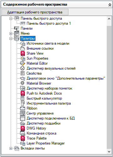

Отображение палитры
  3. На панели "Компоненты рабочего пространства" щелкните на знаке "плюс" (+) рядом с узлом "Палитры", чтобы развернуть его.
  4. Выберите палитру, которую необходимо отобразить.
  5. На панели "Свойства", в разделе "Внешний вид", в поле "Показать" щелкните на раскрывающемся списке и выберите "Показать".

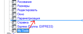

Изменение положения раскрывающегося меню в строке меню
  3. На панели "Компоненты рабочего пространства" щелкните на знаке "плюс" (+) рядом с узлом "Меню", чтобы развернуть его.
  4. Перетащите раскрывающееся меню на новое место.
    Новое местоположение раскрывающегося меню показывает горизонтальная линия.
  5. Как только линия разделения окажется в том месте, в которое требуется вставить меню, отпустите кнопку указывающего устройства.
