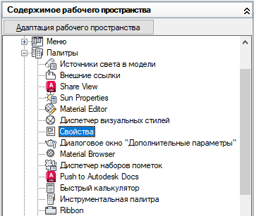

  2. На вкладке "Адаптация" выберите на панели "Адаптации <имя файла>" рабочее пространство, содержащее палитру, которую требуется изменить.
  3. На панели "Компоненты рабочего пространства" щелкните на знаке "плюс" (+) рядом с узлом "Палитры", чтобы развернуть его.
  4. Выберите палитру, которую требуется изменить.

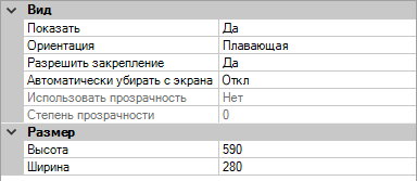

  5. На панели "Свойства" выполните любое или все следующие действия:
    • В поле "Показать" выберите требуемый параметр ("Нет", "Да" или "Не изменять").
    • В поле "Ориентация" выберите требуемый вариант ("Плавающая", "Верх", "Низ", "Слева" или "Справа").
    • В поле "Разрешить закрепление" выберите требуемый вариант ("Нет", "Да" или "Не изменять").
      Прим.: Чтобы указать необходимость привязки окна, установите в поле "Ориентация" значения "Слева", "Справа", "Верх", "Низ", а также установите значение "Вкл" в поле "Автоматически убирать с экрана".
    • В поле "Автоматически убирать с экрана" выберите требуемый параметр ("Вкл", "Откл" или "Не изменять").
    • В поле "Использовать прозрачность" выберите требуемый параметр ("Нет", "Да" или "Не изменять").
    • В поле "Степень прозрачности" введите численное значение (если требуется).
    • В поле "Группа по умолчанию" выберите группу инструментальных палитр (только окно "Инструментальные палитры").
    • В поле "Высота" введите значение высоты. Значение 0 соответствует параметру "Не изменять".
    • В поле "Ширина" введите значение ширины. Значение 0 соответствует параметру "Не изменять".
  6. Нажмите кнопку "Применить".
