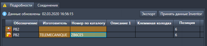

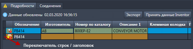

Выполните одну из следующих операций:
Щелкните селектор строки (заголовок) для выбора всей строки компонента Инструментарий AutoCAD Electrical.
щелкнуть отдельную ячейку.
Нажмите "Принять Inventor".
