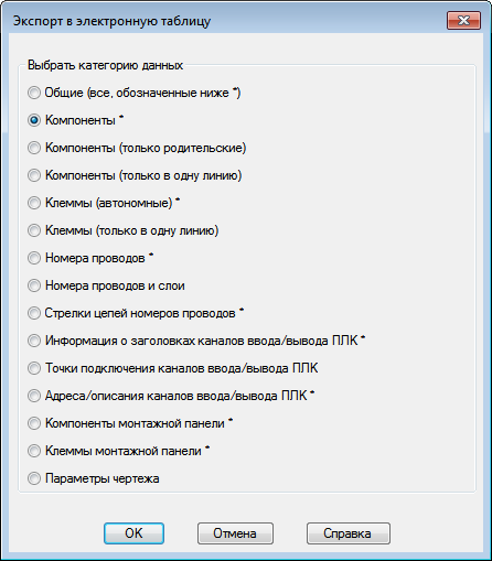

  1. Выберите вкладку "Данные импорта/экспорта"панель "Экспорт"В электронную таблицу. найти
  2. Выберите категорию данных для экспорта.
    Если выбирается опция "Общие", то извлекается информация для категорий, отмеченных звездочкой (*). Каждая категория сохраняется на отдельном листе (формат электронной таблицы) или в таблице (формат базы данных). Форматы с разделением символами табуляции или запятыми не доступны при записи нескольких категорий.
    Прим.: Пользовательские атрибуты, помещенные в список «Пользовательские атрибуты», добавляются автоматически в процессе экспорта. Добавьте пользовательские имена атрибутов в рабочие таблицы wd_xls_all_template.xlt, чтобы включить эти поля с помощью общей функции экспорта в файле вывода Excel. Путь к папке по умолчанию для шаблона электронной таблицы C:\Program Files\Autodesk\AutoCAD {версия}\Acade\Support\{код языка}.
  3. Нажмите "ОК".
    Прим.: Параметры диалогового окна экспорта данных различаются в зависимости от выбранной категории.

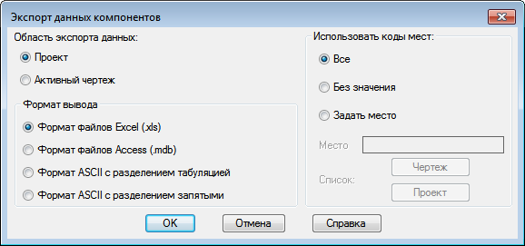

  4. Укажите, где следует выполнять экспорт данных: в текущем чертеже или во всем проекте.
  5. Укажите формат вывода.
  6. Выберите коды места для извлечения (если они применимы).
    • Все. Извлечение всех компонентов, независимо от значения места.
    • Без значения. Извлечение только тех компонентов, которые не содержат значение места.
    • Именованные. Извлечение только тех компонентов, которые содержат значение места, которое соответствует значению, введенному в поле. Подстановочные знаки не поддерживаются.
  7. Нажмите "ОК".
    Инструментарий AutoCAD Electrical создает файл данных, извлеченных из чертежей.
    Прим.: Пользовательские атрибуты, помещенные в список "Пользовательские атрибуты", автоматически добавляются в электронную таблицу в процессе экспорта.
  8. Откройте этот файл в любой электронной таблице или программе управления базами данных для просмотра и редактирования.

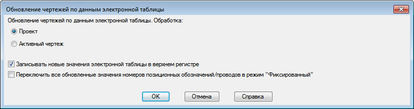

  12. Выберите вкладку "Данные импорта/экспорта"панель "Импорт"Из электронной таблицы. найти
  13. Выберите электронную таблицу и нажмите кнопку "Открыть".
  14. Укажите, что следует импортировать: данные электронной таблицы текущего чертежа или всего проекта.
  15. Можно выбрать любые другие опции импорта и нажать OK.
    Прим.: После изменения имени блока выполняется замена блока при импорте.
