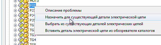

Добавление значения кодового обозначения из Инструментарий AutoCAD Electrical.
- Щелкните правой кнопкой мыши на элементе "PJ2" и выберите пункт "Назначить для существующей детали электрической цепи".
С точки зрения чертежа Инструментарий AutoCAD Electrical, PJ2 — это кодовое обозначение, заданное для соединителя, который подключен к двигателю MOT2, предназначенному для регулировки сиденья в горизонтальном направлении.
- Наведите курсор на вхождение соединителя 900575:2 в графическом окне и ознакомьтесь с подсказкой.
Вхождение можно выбрать и в обозревателе; однако при выборе в графическом окне приложение Inventor отображает подсказку. В подсказке предлагается кодовое обозначение для данного компонента. Вопросительный знак (?) указывает на то, что кодовое обозначение еще не назначено.
- Выберите соединитель.
- Нажмите "OK" в диалоговом окне "Выбор детали электрической цепи".
- Кодовое обозначение, заданное в Инструментарий AutoCAD Electrical, назначается соединителю в Inventor, и значок проблемы для элемента PJ2 удаляется. Так как в настройках фильтра в диалоговом окне задано отображение только элементов с проблемами, PJ2 исключается из этого списка.
