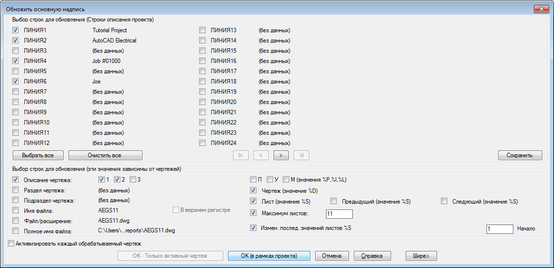

Обновление атрибутов основной надписи сопоставляемыми значениями Инструментарий AutoCAD Electrical.
- Если AEGS не является активным проектом, в Диспетчере проектов щелкните на имени "AEGS" правой кнопкой мыши и выберите "Активизировать".
- В Диспетчере проектов двойным щелчком разверните узел проекта AEGS.
- Дважды щелкните на чертеже AEGS11, чтобы открыть его.
Выберите
. найти
Выводится диалоговое окно "Обновление основной надписи".
- Установите флажки для значений проекта и чертежа, которые требуется обновить в основной надписи.
- LINE1
- LINE2
- LINE4
- LINE6
- Описание чертежа: 1 и 2
- Чертеж (значение %D)
- Лист (значение %S)
- Максимум листов
- Измен. послед. значений листов %S: 1
- Нажмите "ОК (в рамках проекта)".
- Выберите для обработки чертежи с AEGS01 по AEGS05 и AEGS11. Нажмите "Обработать v".
Прим.: Для выполнения этого упражнения чертежи AEGS01 — AEGS05 поставляются с атрибутом WD_TB в основной надписи.
- Нажмите кнопку "ОК".
