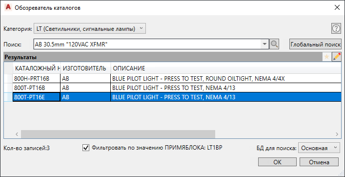

Поиск данных каталога
- Щелкните правой кнопкой мыши компонент "LT410" и выберите "Редактировать компонент".
- В диалоговом окне "Вставить/Редактировать компонент", в разделе "Данные каталога" нажмите кнопку "Поиск".
- Введите поисковый запрос AB 30.5mm "120VAC XFMR" и нажмите
- Выберите значение каталога "800T-PT16E".

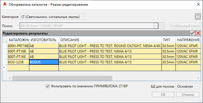

Добавление записи каталога

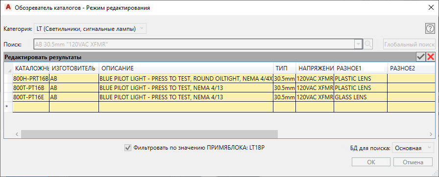

- В диалоговом окне "Обозреватель каталогов" нажмите
для запуска режима редактирования.
- Щелкните правой кнопкой мыши строку для каталога "800T-PT16E" и выберите "Копировать строку".
- Щелкните правой кнопкой мыши пустую строку внизу списка и выберите "Вставить".
- Щелкните ячейку "Каталог" и введите BOG-123B.
- Щелкните ячейку "Изготовитель" и введите BOGUS.
- Нажмите
для сохранения изменений.

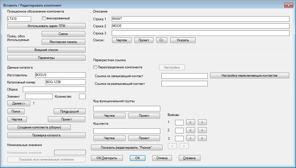

- Измените параметры поиска на BOGUS 30.5mm "120VAC XFMR" и нажмите
- Выберите запись каталога "BOG-123B" и нажмите "ОК".
- В диалоговом окне "Вставить/Редактировать компонент" нажмите кнопку "ОК".
