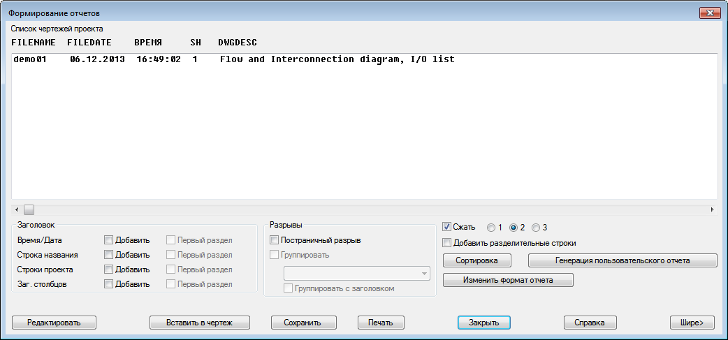

Извлечение параметров каждого чертежа в проекте и отображение в отчете.
Выберите вкладку
. найти
- (Необязательно) Выберите папки в Диспетчере проектов.
- Щелкните имя папки правой кнопкой мыши и выберите Отчет со списком чертежей.
- (Необязательно) В диалоговом окне "Отчет о списке чертежей" выберите "Формат" и перейдите к файлу формата отчета.
- Выберите "Новый отчет".
- Выберите чертежи для обработки.
Прим.: Папки, указанные в Диспетчере проектов, предварительно выбираются в диалоговом окне "Выбор чертежей для обработки".
- Нажмите кнопку "ОК".
- Выполните любую из следующих операций:
- Изменение формата отчета
- Сохранение в файл
- Размещение отчета в виде таблицы
- Печать
