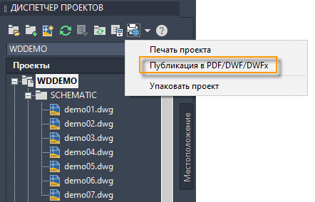

Для печати проекта можно использовать кнопку "Публикация/Печать" в диспетчере проектов.

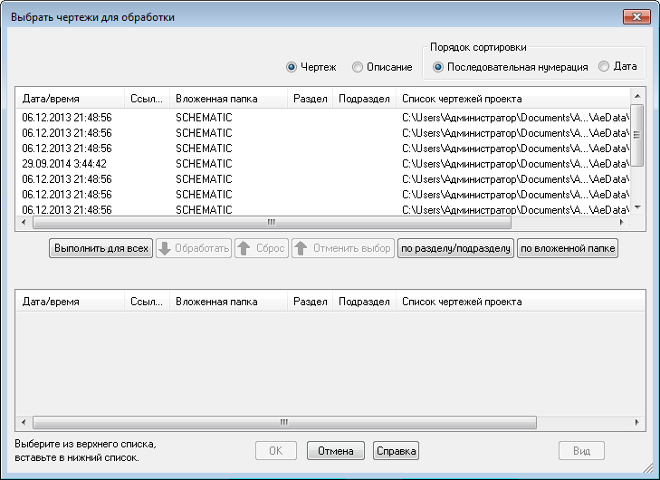

После нажатия кнопки "Печать проекта" можно выбрать чертежи, входящие в проект, которые требуется распечатать.

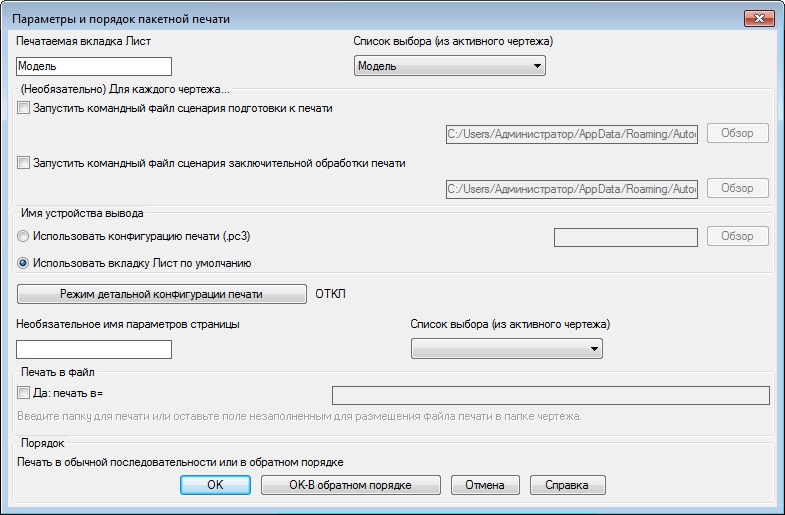

Убедитесь, что выбрана компоновка, которую необходимо напечатать для выбранных чертежей. Если имеется набор параметров листов, введите его имя.

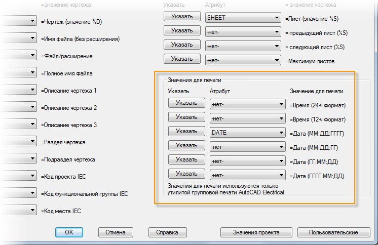

В рамках настройки основной надписи можно сопоставить формат даты и времени печати с конкретным атрибутом. Этот атрибут обновляется автоматически при печати чертежа.

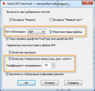

В проекте Инструментарий AutoCAD Electrical существуют связи между компонентами, например между родительскими и дочерними или связь схемы с монтажной панелью. Имеется возможность вывода проекта в формате PDF и включения гиперссылок между связанными компонентами.
Убедитесь, что выбран многолистовой файл и включены гиперссылки.
Коэффициент масштабирования определяет степень увеличения объекта в файле PDF при выборе гиперссылки. Чем больше его значение, тем крупнее будет объект после перехода.
Каждый объект может иметь только одну гиперссылку. Таким образом, чтобы добраться до конкретного дочернего компонента из родительского, в его перекрестной ссылке следует выбрать ссылку на дочерний компонент.
