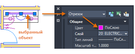

Проверка и изменение свойств объекта
С помощью палитры свойств можно проверить и изменить параметры свойств для выбранных объектов. Щелкните объект в чертеже, чтобы выбрать его. Вот что можно увидеть в палитре свойств.
Обратите внимание на то, что текущие свойства выбранного объекта отображаются на палитре свойств. Можно изменить любое из этих свойств, щелкнув и изменив его настройку. Свойство, для которого задано значение «ПоСлою», наследует настройку из слоя. В предыдущем примере объекты, которые были созданы на слое "20 ЭЛЕКТРИЧЕСКИЙ", пурпурного цвета, так как это цвет по умолчанию для объектов на этом слое.
Если выбрано несколько объектов, только их общие свойства отображаются в палитре свойств. При изменении одного из этих свойств все выбранные объекты изменяются одновременно. Выбор объектов рассматривается более подробно в разделе "Изменение".

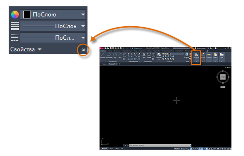

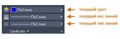

Быстрый доступ к параметрам свойства
Палитра свойств занимает много пространства. Для быстрого доступа к часто используемым свойствам используется панель свойств на ленте. Как видно из данного примера, перечисленные свойства определяются текущим слоем.
Панель "Свойства" работает так же, как и палитра "Свойства". При выборе объекта текущие параметры свойств заменяются свойствами, назначенными выбранному объекту, и можно использовать эту панель для удобного изменения свойств одного или нескольких выбранных объектов.

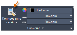

Соответствие свойств объектов
Для быстрого копирования свойств выбранного объекта в другие объекты используйте инструмент "Копирование свойств" или введите КОПИРОВАТЬСВ или КС в окне команд.
После активации инструмента «Копирование свойств» выберите исходный объект, а затем выберите все объекты, которые хотите изменить.

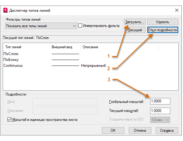

Типы линий
Пунктирные и другие прерывистые типы линий назначаются на панели свойств. Прежде чем назначить тип линии, его необходимо загрузить.
В раскрывающемся списке "Тип линий" выберите "Другое".
Открывается диалоговое окно "Диспетчер типов линий".
Выполните указанные ниже действия.
  1. Нажмите "Загрузить". Выберите один или несколько типов линий, которые требуется использовать. Обратите внимание на то, что штриховые (прерывистые) типы линий имеются в нескольких стандартных размерах.
  2. Нажмите "Показать/скрыть подробности", чтобы отобразить дополнительные параметры.
  3. Укажите другой "глобальный масштабный коэффициент" для всех типов линий. Чем больше значение, тем длиннее штрихи и пробелы. Нажмите кнопку "ОК".

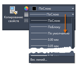

Веса линий
Свойство "Вес линий" позволяет отображать различные значения толщины для выбранных объектов. Толщина линий остается неизменной независимо от масштаба вида. Веса линий отображаются и печатаются в реальных единицах на листе.
Веса линий можно также назначить с помощью панели "Свойства".

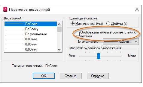

Для веса линий можно либо оставить значение "ПоСлою", либо задать значение, переопределяющее вес линий слоя. В некоторых случаях при предварительном просмотре толщина всех линий кажется одинаковой, потому что линии отображаются на мониторе с усредненной толщиной в пикселях.
Совет: Обычно во время работы веса линий рекомендуется отключать. Использование больших весов линий может привести к перекрытию соседних объектов при использовании объектной привязки. Включить веса для проверки можно непосредственно перед началом печати.
Для управления отображением весов линий щелкните кнопку "Параметры весов линий" в нижней части списка весов линий. В диалоговом окне «Параметры весов линий» можно задать отображение весов линий.
Независимо от того, как на экране отображается вес линий, объекты всегда печатаются с заданным весом.
