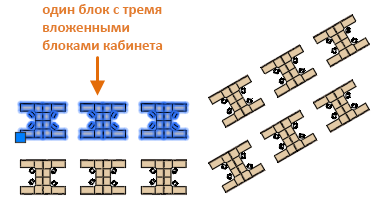

- Одно или несколько определений блоков, созданных в текущем чертеже. Например, можно создать блок из набора повторяющихся в чертеже объектов, таких как следующая компоновка кабинетов, которая содержит несколько вложенных блоков. Все блоки компоновки кабинетов можно объединить в единый блок для многократного размещения.
После вставки блока его можно без труда перемещать, копировать, поворачивать и масштабировать как единый объект.

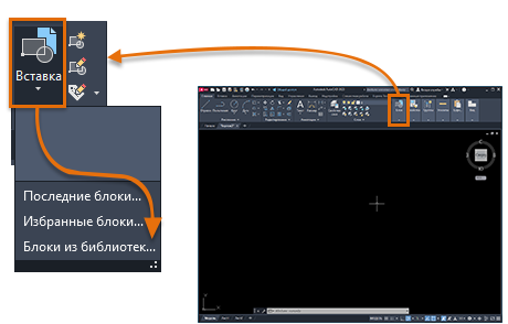

- Нажмите кнопку «Вставить» на вкладке «Главная» и выберите блоки из раздела «Библиотеки». При этом запустится команда ПАЛБЛОКИ.
При этом откроется палитра блоков на вкладке «Библиотеки».

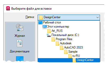

Прим.: При первом нажатии кнопки «Блоки из библиотек» открывается диалоговое окно выбора файлов, в котором можно выбрать исходный чертеж библиотеки блоков.

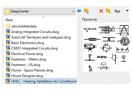

- Нажмите кнопку «Обзор», чтобы открыть диалоговое окно выбора папки или файла.
- Перейдите в папку «Центр управления», где хранятся различные примеры чертежей.
Каждый чертеж в папке Центра управления содержит набор связанных определений блоков.
Выберите необходимый файл чертежа.

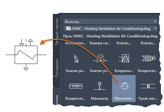

Например, предположим, вы создаете чертеж для системы отопления, вентиляции и кондиционирования. Выберите чертеж ОВК и нажмите «Открыть».
- На палитре «Блоки» вкладки «Библиотеки» щелкните и разместите несколько блоков.
В результате этой операции выбранное определение блока копируется из чертежа библиотеки блоков в текущий чертеж, а также вставляется вхождение блока. Вставка дополнительных вхождений блоков теперь выполняется намного быстрее. Чтобы указать другой файл чертежа, еще раз нажмите «Обзор».

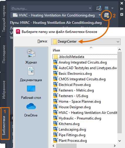

- Чтобы выбрать другой чертеж из библиотеки DesignCenter, убедитесь, что открыта вкладка «Библиотеки» (1), и щелкните кнопку навигации по файлам (2).
Прим.: Кроме того, можно перейти непосредственно к файлу чертежа, который необходимо вставить в качестве блока.

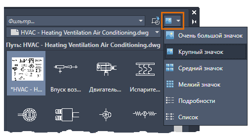

- Попробуйте поработать с другими элементами управления. Например, попытайтесь изменить элемент управления просмотром.

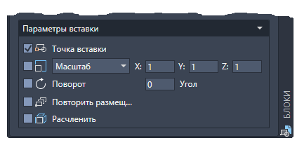

Совет: Параметры по умолчанию в нижней части палитры блоков подходят для большинства случаев, но можно поэкспериментировать с ними, чтобы выяснить, какие доступные варианты существуют.

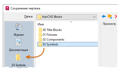

Создание чертежа для использования в качестве блока
Часто отдельные файлы чертежей создаются для использования в качестве блоков и сохраняются в папке с похожими файлами чертежей. Это альтернативный способ доступа к определениям блока, хранящимся в одном чертеже.
Прим.: Чертежи блоков можно сохранять в облачном хранилище, чтобы иметь к ним доступ с разных устройств.
При создании файла чертежа для использования в качестве блока убедитесь, что объект размещен в точке начала координат (0,0). Она будет по умолчанию использоваться как базовая точка блока. При вставке блок прикрепляется к указателю мыши в заданной базовой точке.
В следующем примере файл чертежа вставляется в текущий чертеж для обеспечения стандартного вида выносного элемента.
Пользовательские основные надписи и рамки чертежа также создаются в виде файлов чертежей, которые можно вставить позднее или включить в файлы шаблонов чертежей.
Совет: При сохранении чертежа для последующей вставки перейдите к нужной папке, щелкните ее правой кнопкой и создайте несколько папок, чтобы упорядочить чертежи. Чтобы упростить получение доступа впоследствии, можно перетащить один или несколько чертежей-блоков на панель хранилищ информации.
