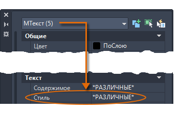

Совет: С помощью палитры свойств можно задать текстовый стиль, используемый для одного или нескольких выбранных объектов многострочного текста. Например, выбрав пять примечаний, которые используют разные стили, щелкните в столбце "Стиль" и выберите стиль в списке.

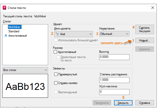

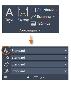

Как и в случае с другими элементами аннотаций, многострочный текст содержит множество параметров. Эти параметры можно сохранить в формате стиля текста с помощью команды СТИЛЬ, а затем к сохраненным стилям текста можно получить доступ, щелкнув стрелку раскрывающегося списка на панели "Аннотации". Текущий стиль текста отображается в верхней части раскрывающегося списка.
Для создания нового текстового стиля выберите элемент управления "Стиль текста", как показано на рисунке.
При создании стиля текста необходимо сначала задать его название, а затем выбрать шрифт текста и стиль шрифта. Порядок кнопок для нажатия показан на рисунке ниже:

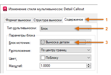

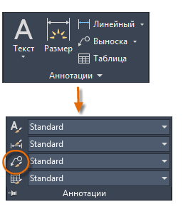

Можно создать собственные стили мультивыносок с помощью раскрывающегося списка в расширенной панели "Аннотации" или с помощью окна командной строки и команды МВЫНОСКАСТИЛЬ.
Например, для создания стиля выносного элемента запустите команду МВЫНОСКАСТИЛЬ. В Диспетчере стилей мультивыносок нажмите "Создать" и выберите описательное имя для нового стиля мультивыноски. Щелкните вкладку "Содержимое", выберите "Блок", а затем — "Выноска детали", как показано на рисунке.
Прим.: Как и в случае со стилями текста, после создания одного или нескольких стилей мультивыносок их можно сохранить в файлах шаблона чертежа.
