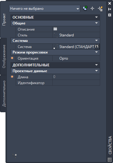

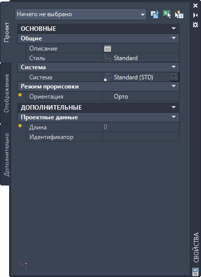

  2. Разверните панель "Основные" и для задания описания нажмите , введите описание для линии схемы и нажмите "OK".
  3. Для задания стиля выберите стиль линии схемы.
    Можно выбрать вариант из имеющихся в текущем чертеже стилей.
  4. Если необходимо изменить текущую систему, в списке "Система" выберите систему, которой принадлежит линия схемы.
    Можно выбрать вариант из имеющихся в текущем чертеже систем.
    Совет: Можно создать инструменты линий схемы, на которые ссылаются стили и системы в содержимом библиотек (файлы DWG).
  5. Для вариантов "Ориентация" выберите "Орто"
  6. Разверните вкладку "Дополнительно" и в поле идентификатора выберите или введите метку идентификатора.
    Выбранный в данное время стиль линии схемы определяет список доступных идентификаторов.
