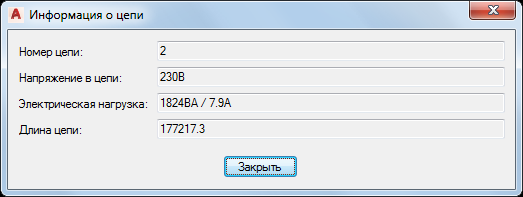

Можно посмотреть данные о напряжении, нагрузке и длине конкретной цепи, которые способствуют принятию решений, касающихся дальнейшего проектирования, например, следует ли продолжать существующую цепь и какие сделать назначения для панелей.
Для просмотра информации о цепях
- Выберите провод или устройство, затем выберите вкладку "Провод" или
Прим.: Если вы перезагрузили базу данных электрического проекта для текущего чертежа, электрическая нагрузка будет отражать общую нагрузку на всех устройствах, назначенных цепи. Устройства, определяющие общую нагрузку, могут находиться в различных чертежах.
