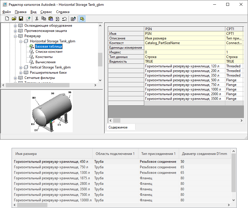

Чтобы понять, как размеры отдельных элементов соотносятся с файлами описания элемента, необходимо представлять, как данные об элементе определяются в файле XML. Данные об элементе, сохраняемые в XML-файле описания, состоят из двух типов свойств: общие параметры и параметры размеров.
Общие параметры постоянны для элементов всех размеров. Они определяются в семействе элементов только один раз и применяются к элементам всех размеров. Если изменить общий параметр, он будет обновлен для всех размеров элемента. К общим параметрам относятся область, тип и подтип. В следующих примерах приведены общие параметры для размеров элемента механической, электрической и сантехнической систем.

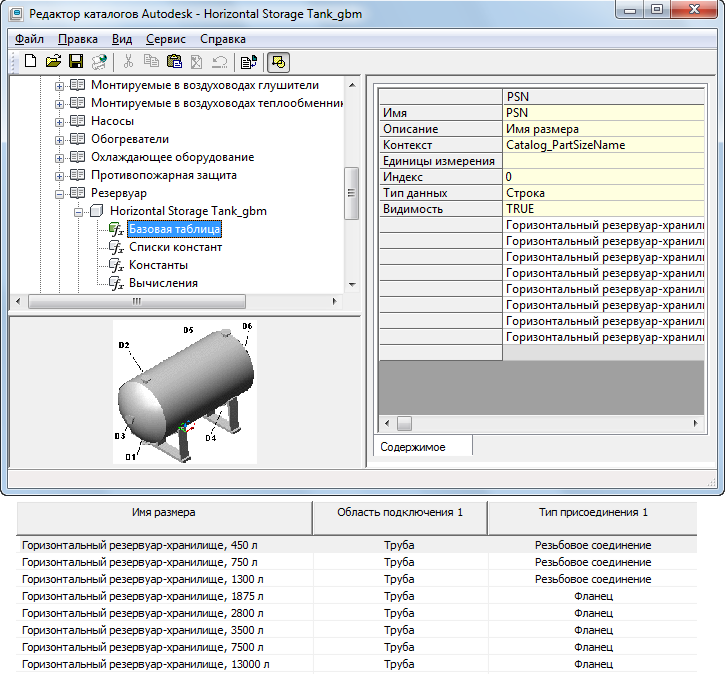

К параметрам размеров относится набор параметрических атрибутов, таких как имя, описание и единицы измерения, а также значения параметров — размеры и тип материала. Параметр размера может определять один или несколько размеров элементов в зависимости от того, каким образом этот параметр сохраняется в семействе элементов. Различные методы хранения позволяют определять несколько размеров элементов через различные комбинации параметров размеров.
Просмотр размеров элементов в редакторе каталогов и в таблице размеров диалогового окна команды "Добавить"
Атрибуты параметров определяются как постоянным, так и расширяемым списком значений. Значения атрибутов определяет AutoCAD MEP 2023 toolset. Эти значения не могут быть изменены, их следует назначать добавляемым параметрам пользовательских данных. Постоянные значения данных не подлежат редактированию. Значения данных расширяемого списка могут быть изменены на основе списка стандартных значений или расширены, чтобы соответствовать заданным пользователем значениям. В приведенной ниже таблице представлены атрибуты параметров, используемые для определения параметров размеров.
