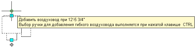

| Нарисовать воздуховод непосредственно от мультивидового элемента | выберите мультивидовой блок MEP и щелкните ручку добавления для соединения, от которого требуется начать рисование. ![]() |

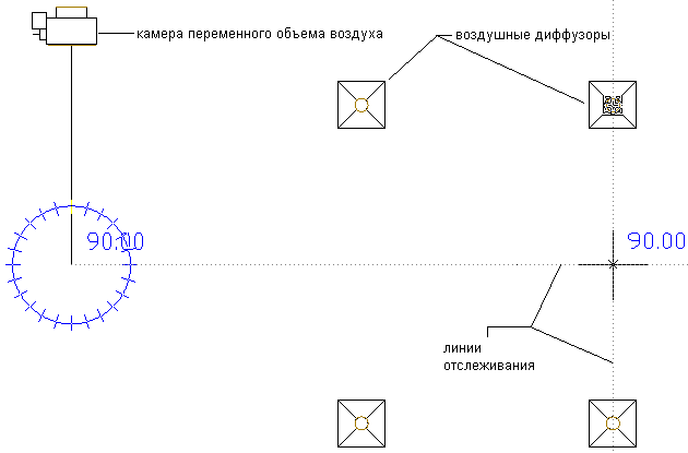

С помощью функции привязки, предусмотренной в AutoCAD MEP 2023 toolset, можно нарисовать на сегментах воздуховодов новые ответвления. Можно также создать новые участки с помощью ручек добавления на мультивидовых элементах, воздуховодах и фитингах воздуховодов.
Вид сверху простой системы в 1 линию: камера переменного объема воздуха соединена с четырьмя воздушными диффузорами.
