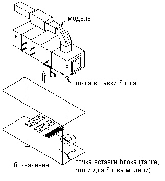

и нарисуйте вид обозначения для элемента: Блок обозначения используется как 2D представление размера элемента; поэтому рекомендуется создавать блок обозначения так, чтобы он представлял собой 2D обозначение моделируемого объекта на виде в плане.

- В области "Базовая точка" нажмите кнопку "Указать точку" и выберите точку вставки блока.
В качестве опорной точки расположения блока при вставке используется точка вставки или базовая точка.
