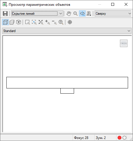

. Отображается диалоговое окно "Просмотр параметрических объектов".
Диалоговое окно "Просмотр параметрических объектов"
- Выберите другой вид из списка или нажмите
для просмотра модели в режиме навигации "3D орбита".
- В диалоговом окне "Просмотр параметрических объектов" выберите точку на окружности и перемещайте курсор по дуге окружности для динамического 3D контроля модели с разных точек обзора.
- При открытом диалоговом окне "Просмотр параметрических объектов" выберите в диалоговом окне "Параметры размера" другой размер элемента.
Размер элемента отображается в окне просмотра.
- Осмотрите модель со всех сторон, чтобы убедиться в ее правильности.
Если вы обнаруживает ошибки, например неверно соединенные сегменты, внесите необходимые изменения и проверьте размеры элемента еще раз. Повторяйте данную процедуру, пока все размеры элемента не будут верными.
- Нажмите
для закрытия диалогового окна "Просмотр параметрических объектов".
