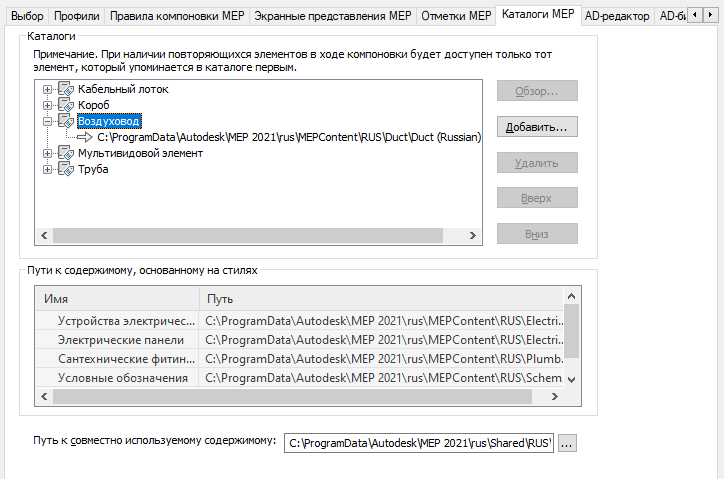

| Если требуется ... | то... |
| добавить каталог | выберите категорию, к которой требуется добавить каталог, и нажмите "Добавить". В диалоговом окне выбора файлов перейдите к каталогу (файл APC), выберите его и нажмите "Открыть". |
| удалить каталог | выберите каталог и нажмите "Удалить". |
| указать новый каталог | выберите каталог, который требуется заменить, и нажмите "Обзор". В диалоговом окне выбора файлов перейдите к каталогу (файл APC), выберите его и нажмите "Открыть". |
| изменить порядок каталогов | выберите каталог и нажмите "Вверх" или "Вниз". При выборе элементов в процессе компоновки каталоги отображаются в том же порядке, что и на вкладке "Каталоги MEP". |
В AutoCAD MEP 2023 toolset предусмотрены каталоги элементов и библиотеки компонентов, в которых содержатся элементы, соответствующие отраслевым стандартам, и объекты на основе стилей; таких элементов и объектов насчитывается несколько сотен. Однако можно также создавать пользовательские каталоги и пользовательское содержимое. Для более подробной информации см. раздел "Адаптация каталогов", "Адаптация компонентов на основе каталога" и "Адаптация компонентов на основе стилей".
Местоположение содержимого (каталогов элементов и содержимого на основе стилей), которое потребуется в процессе компоновки, задается в диалоговом окне "Параметры". Если содержимое хранится на компьютере, в этом диалоговом окне задаются локальные папки. Если оно хранится в сети для предоставления совместного доступа нескольким пользователям, задаются сетевые папки.
Для одной категории можно указать несколько каталогов элементов. Например, для категории "Воздуховод" можно указать как каталог элементов воздуховода, предусмотренный в программном обеспечении, так и пользовательский каталог элементов воздуховода. Однако если имена или идентификаторы двух элементов из разных каталогов совпадают, при выборе элементов (например, при добавлении мультивидовых элементов на чертеже или при выборе фитингов трубопроводов для задания предпочтительных параметров трассировки) отображается только элемент из того каталога, который расположен выше в списке.
