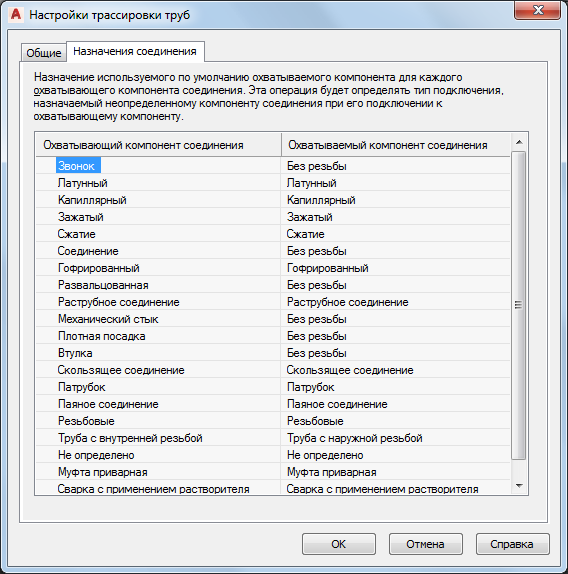

Вкладка "Назначения соединения" используется для назначения имени охватываемого типа присоединения охватывающему компоненту соединения.
- В диалоговом окне "Настройки трассировки труб" перейдите на вкладку "Назначения соединения".
- В столбце "Охватываемый компонент соединения" щелкните на каком-либо типе присоединения охватываемого компонента и затем щелкните на
(Стрелка вниз).
- Выберите тип присоединения охватываемого компонента, чтобы назначить его соответствующему типу присоединения охватывающего компонента в левом столбце.
Любой тип присоединения, обозначенный как "Не определено" и соединяемый с охватывающим соединителем, в чертеже отображается как охватываемый и отражает выбор, сделанный в этом диалоговом окне.
Прим.: Охватываемый и охватывающий типы присоединения должны соответствовать правилам функционирования соединений, основанным на значении CEL (длина соединения). Исходным пунктом назначения соединений является содержимое каталога.
