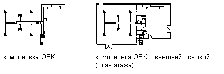

При создании чертежа AutoCAD MEP 2023 toolset часто бывает необходимо связать компоновку с архитектурным чертежом, например с планом этажа, отраженным планом потолка или моделью здания AutoCAD MEP 2023 toolset.
Можно начать с чертежа, который содержит необходимые стены и другие пространственные элементы, а затем вставить другой чертеж, называемый ссылочным чертежом или внешней ссылкой. Внешние ссылки представляют собой чертежи, которые связаны с текущим чертежом и отображаются в нем.
