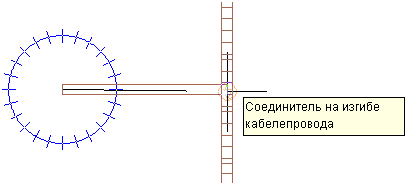

Соединение распределительной коробки проводом со светильником с помощью электрической привязки
Соединение одного кабельного лотка с другим с помощью кабелепроводной привязки
