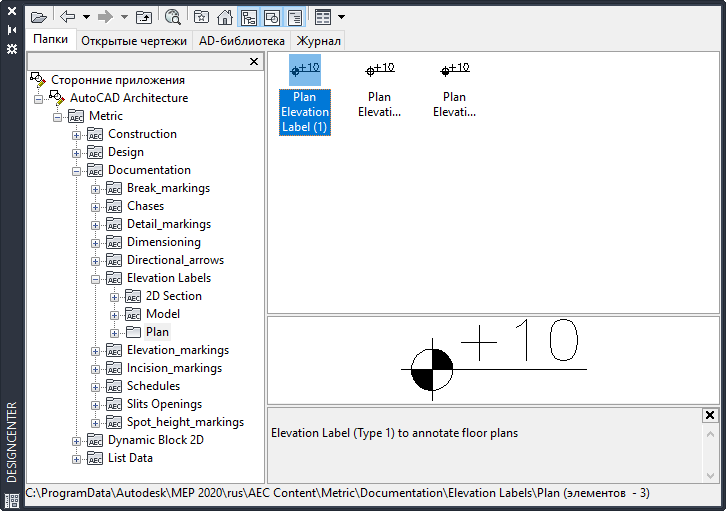

  3. Выберите Перейдите на вкладку "Вставка" панель "Компоненты" раскрывающийся список "Содержимое" "Центр управления" .
  4. В Центре управления выберите вкладку "AD-библиотека" и перейдите к элементу AD-библиотеки, в котором требуется выбрать инструмент для создания.
  5. Перетащите элемент на инструментальную палитру.
    Программа выполняет вставку нового инструмента на инструментальную палитру.
