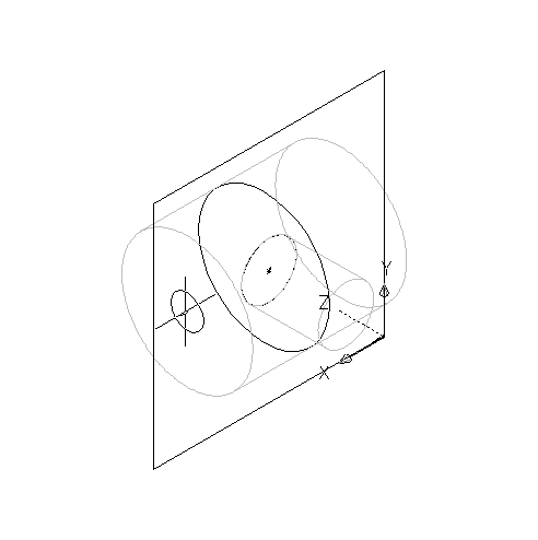

Программа выводит запрос о выборе местоположения соединителя. При перемещении курсора в области моделирования выполняется его привязка к 4 возможным местоположениям для соединителя: к обоим концам магистрального участка и к обоим концам ответвления.
- Для задания первой точки соединения укажите местоположение соединителя на левом конце магистрального участка.
Внимание: Положение первого соединителя, размещенного в модели, определяет ориентацию оси элемента при вставке. Например, если разместить первый соединитель на е с вектором нормали, направленным внутрь а, направление вектора определяет положительную ориентацию оси Х при вставке на чертеж.

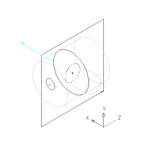

- Нажмите Enter для назначения номеру первого соединителя значения по умолчанию.
Совет: Соединители по умолчанию нумеруются в порядке возрастания в соответствии с порядком, в котором соединители добавляются к модели. Например, первый соединитель приобретает номер 1, второй — 2 и так далее. Моделирование соединений может выполняться в любом порядке. Тем не менее, для некоторых конкретных элементов требуются конкретные соединения, устанавливаемые в определенном порядке. Порядок, заданный в этом примере, подходит для всех тройников и других фитингов.
- Укажите точку в левой части модели для размещения размера профиля магистральной части.
К модели добавляется диаметральный размер (D1), предназначенный для кругового профиля магистрального участка. Также к узлу "Параметры размера" в обозревателе элементов добавляется размер D1, а к узлу "Соединения" — соединитель.

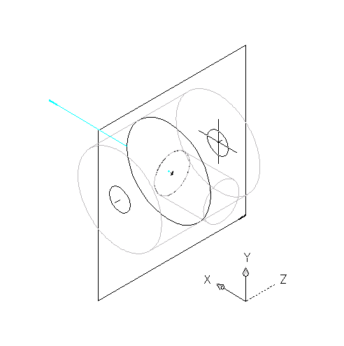

- Для определения второй точки соединения щелкните правой кнопкой мыши на элементе "Соединения" в обозревателе элементов, выберите команду "Добавить соединение" и укажите точку для размещения соединителя на правом конце магистрального участка.
- Нажмите Enter для назначения номеру второго соединителя значения по умолчанию.
Нет необходимости выбирать местоположение размера, так как для обоих концов магистрального участка используется один и тот же профиль. Однако к узлу "Параметры модели" в обозревателе элементов программа добавляет диаметральный размер (D2), заданный со значением D1. Кроме того, программа добавляет диаметральный размер (D2) к узлу "Параметры размеров" и второй соединитель к узлу "Соединения".

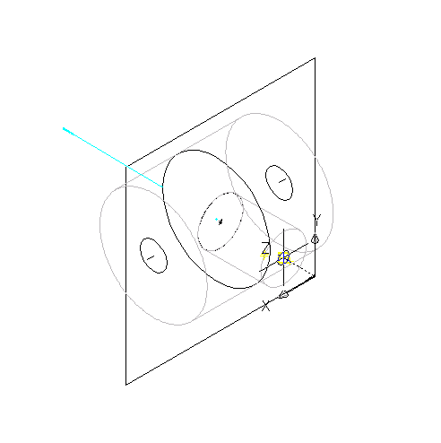

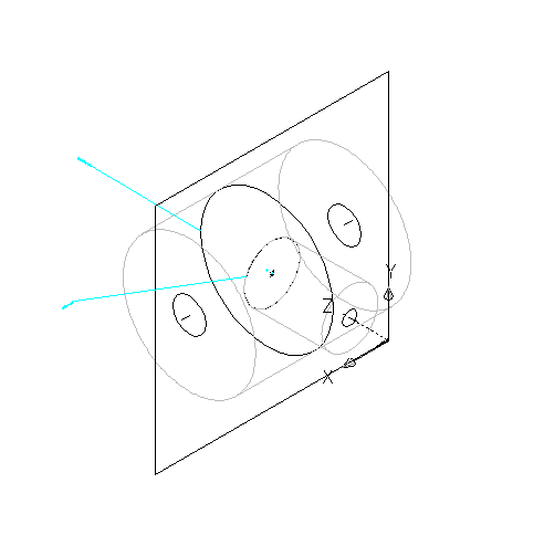

- Для определения третьей точки соединения щелкните правой кнопкой мыши на элементе "Соединения" в обозревателе элементов, выберите команду "Добавить соединение" и укажите точку для размещения соединителя на конце ответвления.
- Нажмите Enter для назначения номеру третьего соединителя значения по умолчанию.
- Укажите точку в левой части модели для размещения в модели размера кругового профиля ответвления.
Совет: Отключите объектные привязки, если возникают трудности при задании точки вне модели.
Диаметральный размер (D3) добавляется к модели и к узлу "Параметры размера" в обозревателе элементов. К узлу "Соединения" добавляется третий соединитель.
