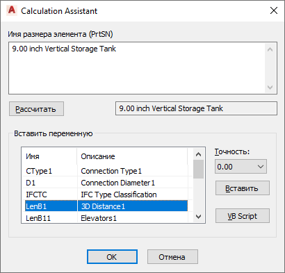

- В диалоговом окне "Calculation Assistant" определите имя размера элемента.
- В разделе "Точность" выберите значение 0.
- В разделе "Вставить переменную" выберите "LenB1" и нажмите "Вставить" (справа).
- В верхней части диалогового окна щелкните на значении в области "Имя размера элемента (PrtSN)" и введите "дюймов, вертикальная емкость".
- Нажмите кнопку "Рассчитать" для отображения результата.
Диалоговое окно "Calculation Assistant", в котором отображаются введенные значения
