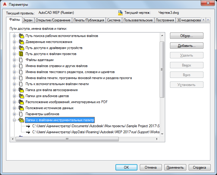

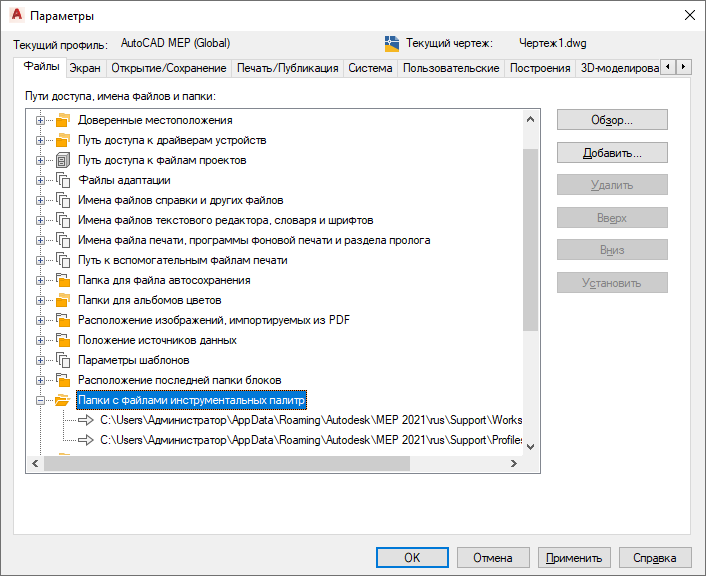

Набор инструментальных палитр — это коллекция инструментальных палитр, заданная для текущего профиля в параметре "Папки с файлами инструментальных палитр".
