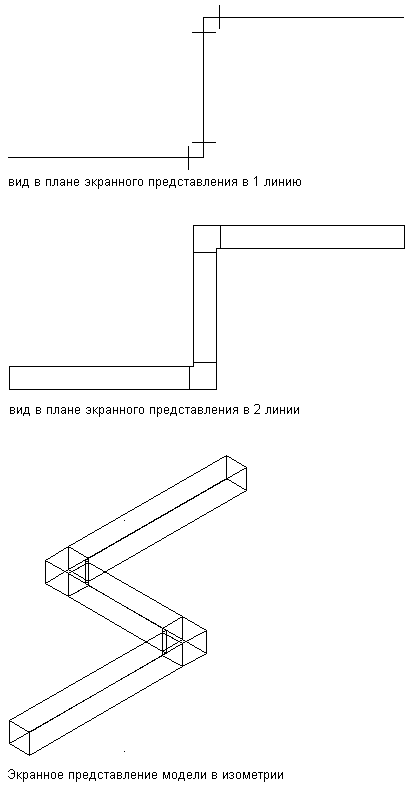

Для большинства объектов AutoCAD MEP 2023 toolset имеются экранные представления «В 1 линию», «В 2 линии», «Модель» и «План». Это вызвано тем, что общепринятые способы проектирования требуют представления инженерных систем здания в различных видах.
