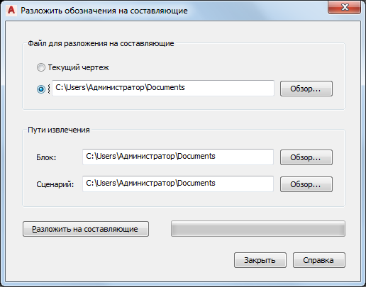

Процедура преобразования набора стилей условных обозначений в отдельные блоки
| Если требуется... | то... |
| Преобразовать стили условных обозначений в текущем чертеже, открытом в AutoCAD MEP 2023 toolset | выберите "Текущий чертеж". |
| Преобразовать стили условных обозначений в чертеже, хранящемся локально на данном компьютере | Щелкните на переключателе рядом с путем к файлу и нажмите "Обзор", затем выберите файл чертежа и нажмите "Открыть". |
Если выбранная папка уже содержит чертежи, в процессе преобразования отображается запрос на подтверждение замены чертежей с тем же именем.
| Создать новый сценарий | В диалоговом окне "Выбрать файл" укажите папку для нового сценария, введите имя и нажмите кнопку "Сохранить". |
| Заменить содержимое существующего сценария | В диалоговом окне "Выбрать файл" выберите чертеж, нажмите кнопку "Сохранить", затем разрешите замену содержимого чертежа, выбрав "Да". |
В программе выполняется преобразование стилей условных обозначений в блоки, используемые видами стилей, и формирование связанного сценария на основе определений стилей.
