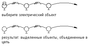

С помощью команды "Показать устройства цепи" можно выделить все устройства, входящие в одну и ту же цепь. Эта функция обнаруживает все устройства текущего чертежа, которые подсоединены к одной цепи.
Прим.: Можно также проверить связность участка или отдельного объекта. Более подробную информацию см. в разделе "Проверка чертежей".
Для выделения устройств, образующих цепь
- В рабочем пространстве "Электрооборудование" для показа образующих цепь устройств используйте один из приведенных ниже способов:
- Выберите провод или устройство и перейдите на вкладку "Провод" или на
- Выберите устройство, нажмите правую кнопку мыши и выберите "Соединенные объекты"
"Показать объекты в цепи".
Образующие цепь устройства выделяются.
- Нажмите Enter, чтобы выйти из команды и удалить выделение.
Пример выделения образующих цепь устройств
