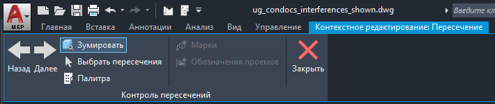

, чтобы начать анализ. По завершении анализа перейдите на вкладку "Контекстное редактирование" на ленте, чтобы вывести панель "Контроль пересечений".
Панель "Контроль пересечений"

перемещаться по пересечениям в списке или на чертеже | нажмите кнопку "Предыдущее пересечение" или "Следующее пересечение" на панели "Контроль пересечений" |
автоматически показывать одно или более пересечений | на панели "Контроль пересечений" нажмите "Зумировать" для переключения режима зумирования, после чего выберите в чертеже одно или несколько пересечений |
